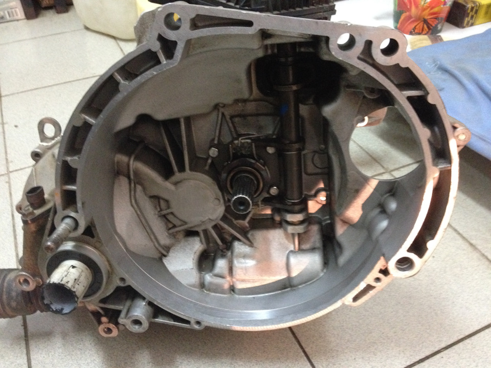

- Daewoo Gentra,1.5,
Возможно 77х92х10.Сальник не отлит в детали, а запрессован. Размер имеет 78х92х10.
@Screwdriver, Здравствуйте . по возможности если не составит труда посмотреть на сальнике есть оттиск как на фото .
А если он не залитой, значится замена ему должна быть.Посмотреть вложение 5875
Номерок-то у него родной 96830642, на отливке
Посмотрел на предмет внимательно. Ба, да он вовсе не залитой. Сальник с металлической обоймой запрессован в корпус.
По размерам ближе всего из существующих 15053000 "Сальник к / в зад. 76x92x10 Chevrolet Lumina" - но он снаружи обрезиненный. Если придумать, как его закрепить - то пожалуй можно и применять.

Но для начала нужен размер от чего отталкиваться и к чему подбирать . А тут задний сальник идёт вместе с корпусом на него размеры не пишут - да и сальникмерить сальник не по диаметру вала а по внутренней кромке
На нем нет вообще никакой маркировки?
номерок у вас родной нам привезли не внушает доверия . фото прилагаем .Номерок-то у него родной 96830642
Внутренний на 1 мм меньше но должен ходить - практиковалось такая постановка ."Сальник к / в зад. 76x92x10 Chevrolet Lumina"
На драйве это ваговский мотор . Сальник может ставится в двух направлениях кромкой вперед и кромкой назад . стаканчиком есть возможность повредить сальник тот который без пружинки . есть оправки именно для вага https://car-tool.ru/catalog/audi-vw-tools/audi-3256/ просто если польётся там пол дня коробку снимать нужно . если делать то полноценную оправку для сальника . https://www.drive2.ru/b/564323519396055814/Оправку для установки можно сделать из бумажного стаканчика:
