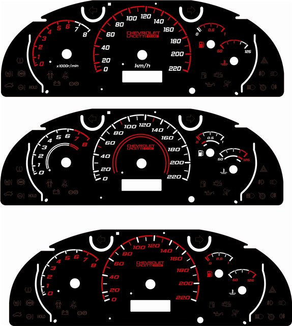

На самом деле в приборке лампочек всяких индикаторов дохренища, подключены они не все. В стандартной схеме на Джентре не подключен (к примеру) индикатор ближнего света (у меня на Ланосе этот индикатор был, поэтому не понятно было - то ли габариты, то ли ближний) - электрик подключил. Теперь у меня светится сей индикатор. Правда, на самом деле, это индикатор каких-то противотуманок, но теперь я знаю, что у меня включен ближний свет.
3 934
Это индикатор Дневных Ходовых Огней

Но, насколько я понимаю, изначально ни у кого в Джентрах этот индикатор не светится - ни при включенных ДХО, ни при включенном ближнем. Суть в другом - в приборке Джентры все эти лампочки стоят (!!!), но они никуда не подключены.

Ого сколько у нас не задействованых лампочек:) А где индикатор омывайки?

Так его в Lacetti небыло никогда:) На лачетти клубе есть куча тем в которых идеи реализации этого индикатора обсуждались.
Хм, это индикатор задних противотуманных фар.
На правом рычажке щелкаем один раз вперед, загорается этот индикатор и задние птф.
