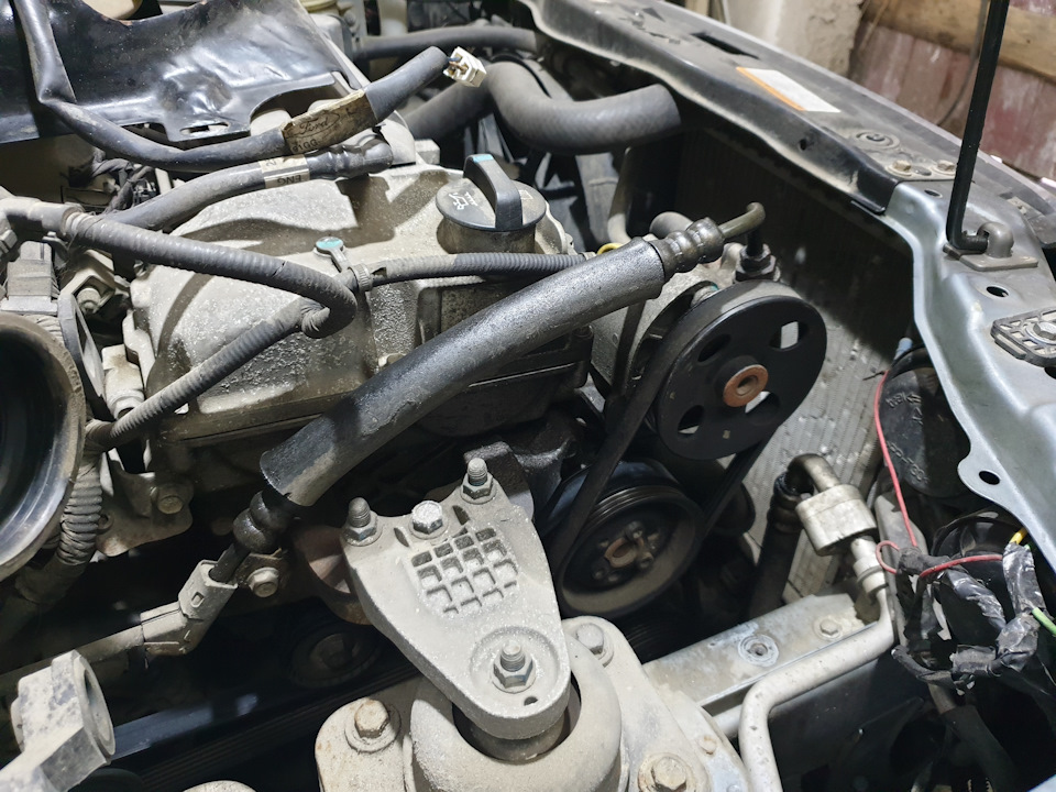

Добрый день, джентроводы.
Начал гудеть насос ГУР-а.Это значит нужно менять полностью насос? или проблема может быть в том, что жидкость не менялась, а просто доливалась(жижа уже мутная и темная очень)?
руль крутится нормально, но иногда становится тяжелым, как будто нету гидроусилителя вовсе)
Заранее спасибо )

И ни разу не менял жижу?

Попробуй жидкость поменяй, посмотри после замены как себя поведет ГУР. Ну а коль не поможет, то вот на драйве человек насос ГУР перебирал:

А при замене как то прополоскать можно? Есть же промывки всякие.
Хотя конечно 190 эт серьезно, скорее переборки потребует.

спасибо, да я что-то затянул с этим доливанием(((
я уже взял литр на промывку и литр туда же)

Нет смысла промывать, если рабочая пара убитая. А если не убитая, то эту жижу надо в музей сдать, 190 тысяч без замены и насос всего лишь загудел.
Но судя по вот этому:
скорей всего конечно рабочей паре пипец. Но у нее и так уже девять жизней потрачены, с таким пробегом без замены жидкости.
