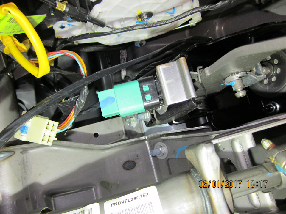

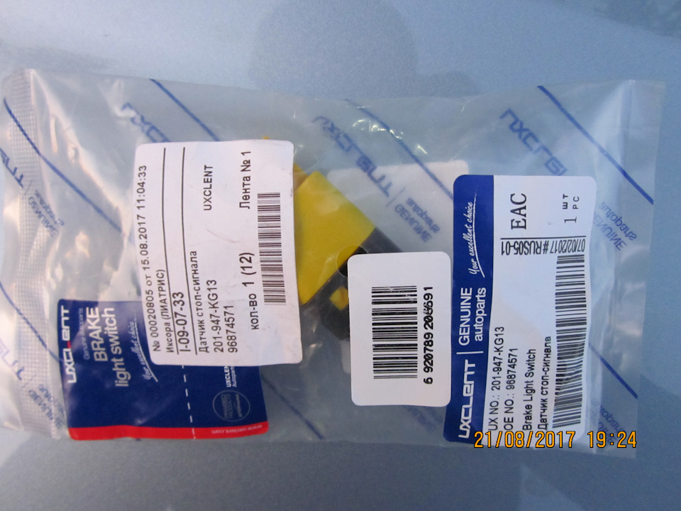

Решение спорное, там и с одной парой основных стоп-сигналов лягушки дохнут только так.
Может конечно на МКПП лягушки дольше ходят, но вот на АКПП как-то так:
Ну либо на диоды переводить чтоб снять лишнюю нагрузку с лягушки.

На АКПП постоянно на светофорах нога на тормозе. Поэтому патроны ламп начинают сыпаться у многих.
За патроны не скажу, но первый раз на Джентре лягушка дала сбой уже на 40т.км.
