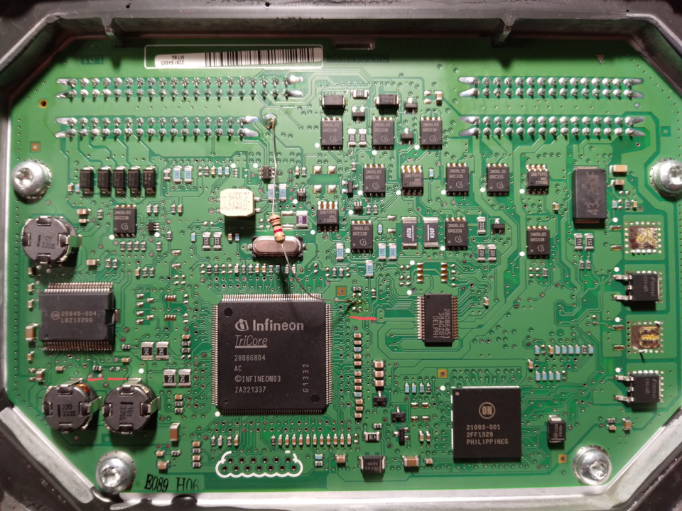

Ещё люди пишут, что микросхему "20845-004" поменять можно, ибо гадит иногда
Сброс клеммы на длительное время, чистка контактов очистителем, сброс ошибки при помощи компьютера не помогли. Пока катаюсь сбрасывая ошибку при каждом ее возникновении. Если сбросить и сразу завести двигатель, то можно ездить сколько угодно и лампа чек не загорится. Стоит пару раз заглушить, опять вылезает та же ошибка.
Заказал микросхему "20845-004", т.к. вчера словил ещё и ошибку P2104 аналогично как здесь:
ЭБУ, насколько я понимаю не просто надо тупо менять, но ещё и прошивать у дилера, которого по факту нет. Или я ошибаюсь? Попробую решить проблему малой кровью с помощью новой микросхемы. А то что то стало боязно дожидаться пока совсем откажет.
