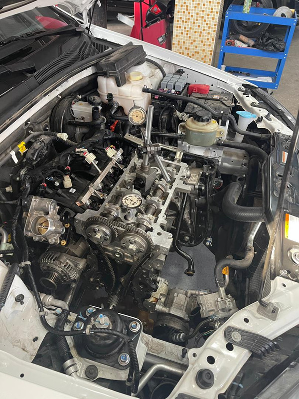

Приспособление с индикатором для определения ВМТ просто лежит на бок в свечном колодце!!! Про сами индикаторы, я скромно промолчу.
Эээ... это ж как так то?:oops::oops::oops:
Это явно в зажиточной мастерской дело было. Где попроще кажись обломком деревянной линейки ВМТ выставляют.???

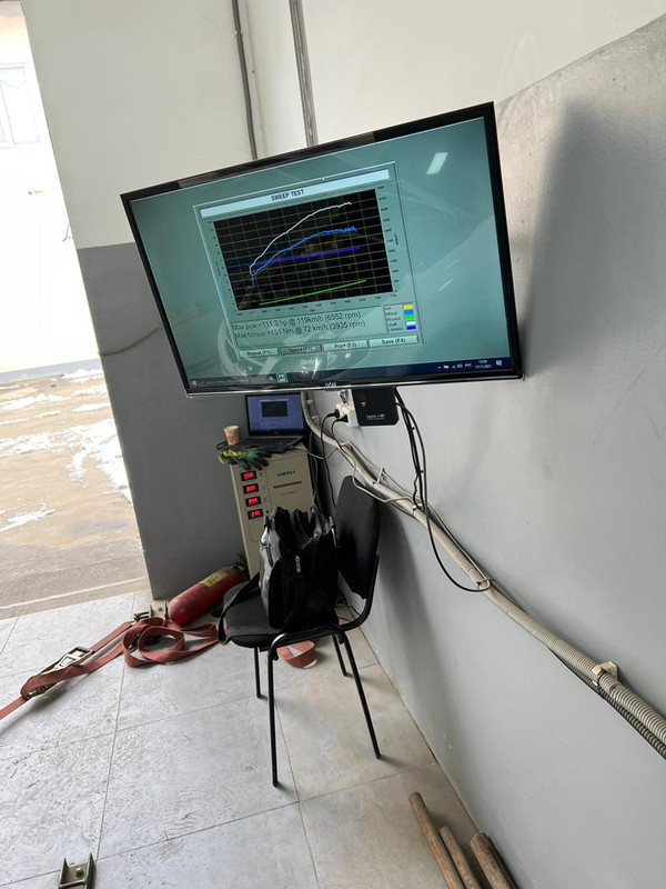

И замер мощности
Что-то скромненько как-то... Мож бенз плохой?...

Точно, в зажиточной мастерской дело было. Вспомнил случай! Звонок из Узбекистана;
УЗ--Добрый день
Я-- Добрый
УЗ--Можете нам подсказать, по тюнингованым распредвалам?
Я--Могу
УЗ-- Нам тут токарь, сделал ваши валы. Мы их установили и регулируем перекрытия разрезными звёздочками ПО ВАШИМ ФОТОГРАФИЯМ!!!!:oops::oops::oops: Куда лучше повернуть? Мы считаем зубья на звёздочках, но на фото плохо видно.
Я -- Так спросите у того, кто вам изготавливал валы, он точно знает.
Уз-- Спасибо. До свидания.
Я-- До свидания.
И это не стёб, это реальный случай.

Сорри замеров со стенда нет. С хозяином турбо Джентры пока тоже не получается связаться, чтобы по логам косвенно ВСХ двигателя построить.
