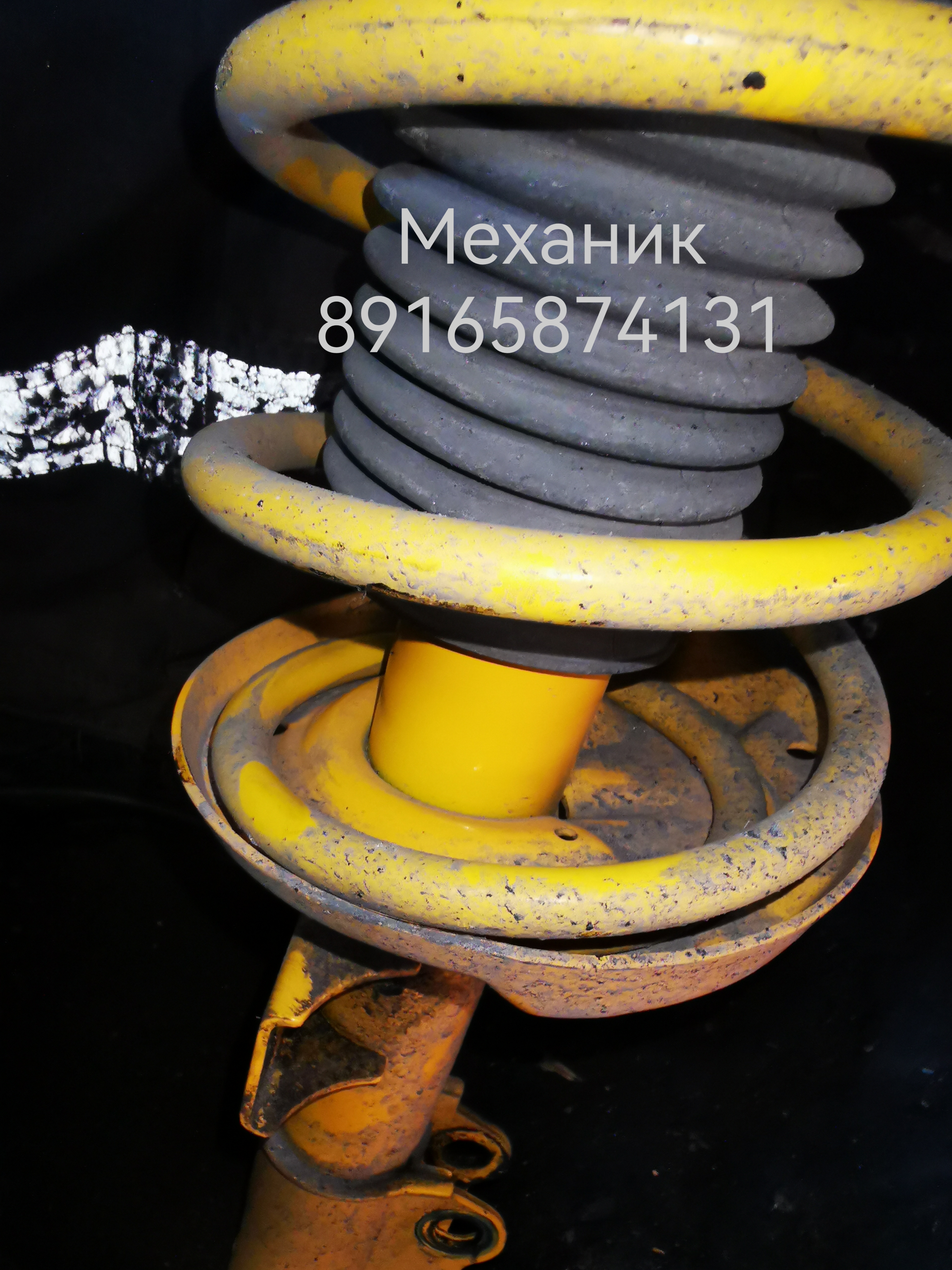

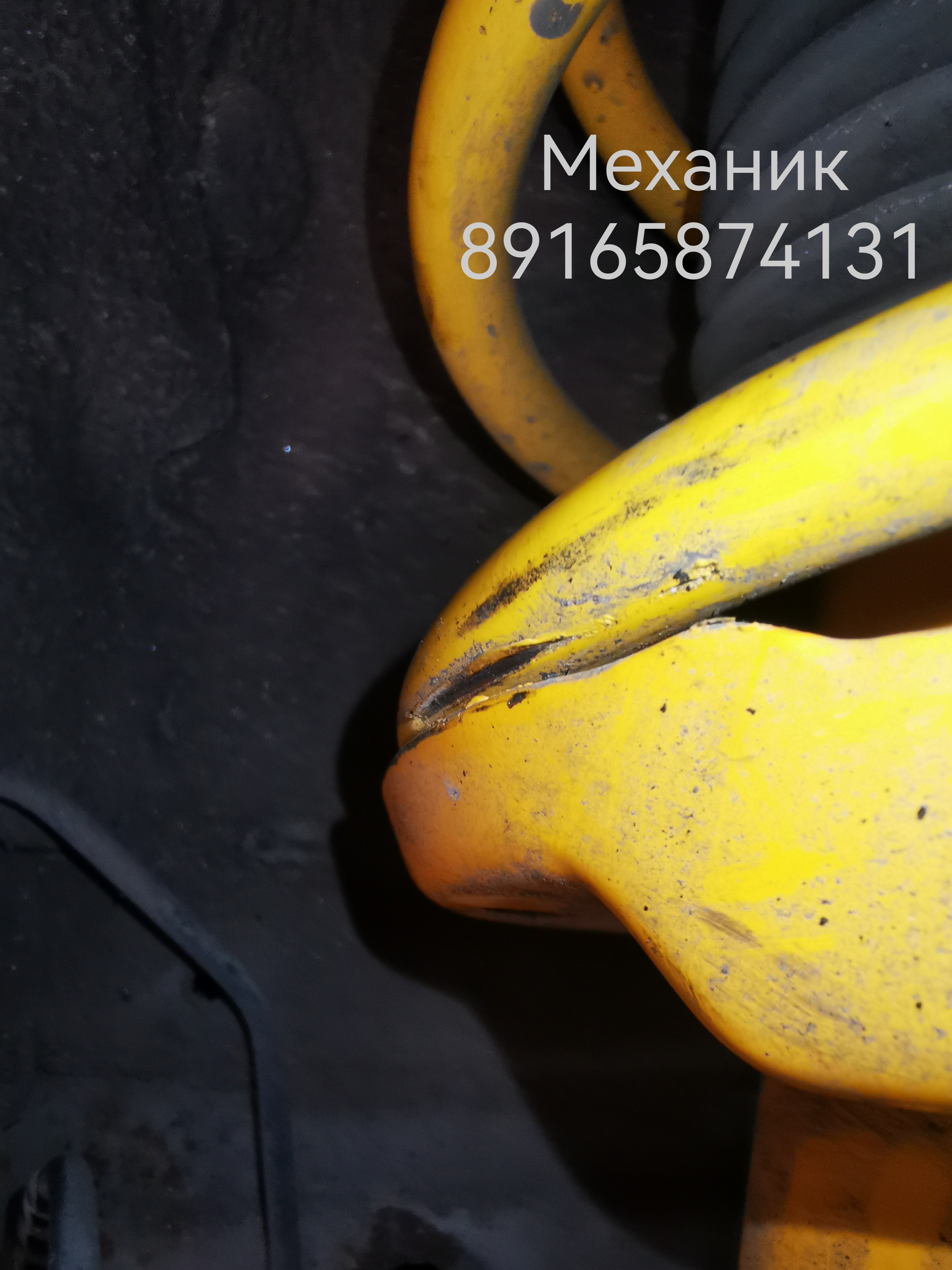

Некоторые владельцы используют запчасти дешёвого бренда SUFIX, а после сталкиваются с скрипами, щелчками, и т.д. А причина банальна, грубое копирование приводит к геометрическим отклонениям как пружин, так и размерам опорных чашек для пружин. В итоге после владельцы ищут посторонние звуки, и вынуждены производить повторную замену деталей на детали качественных брендов, что бы избавится от проблем.
Как видим происходит касание пружины о чашку амортизатора, издавая посторонние звуки.

Не очем не говарит.Ставили и диски тормозные ,и стойки,все норм работает.Сам сейчас второй фильтр масляный катаю на омоде.
Возможно брак,его не кто не отменял даже у брендов,скажи ещё не сталкивался.
А не загнута ли чашка на аморте?
Чашка не загнута, симметрично с обоих сторон такая картина.
