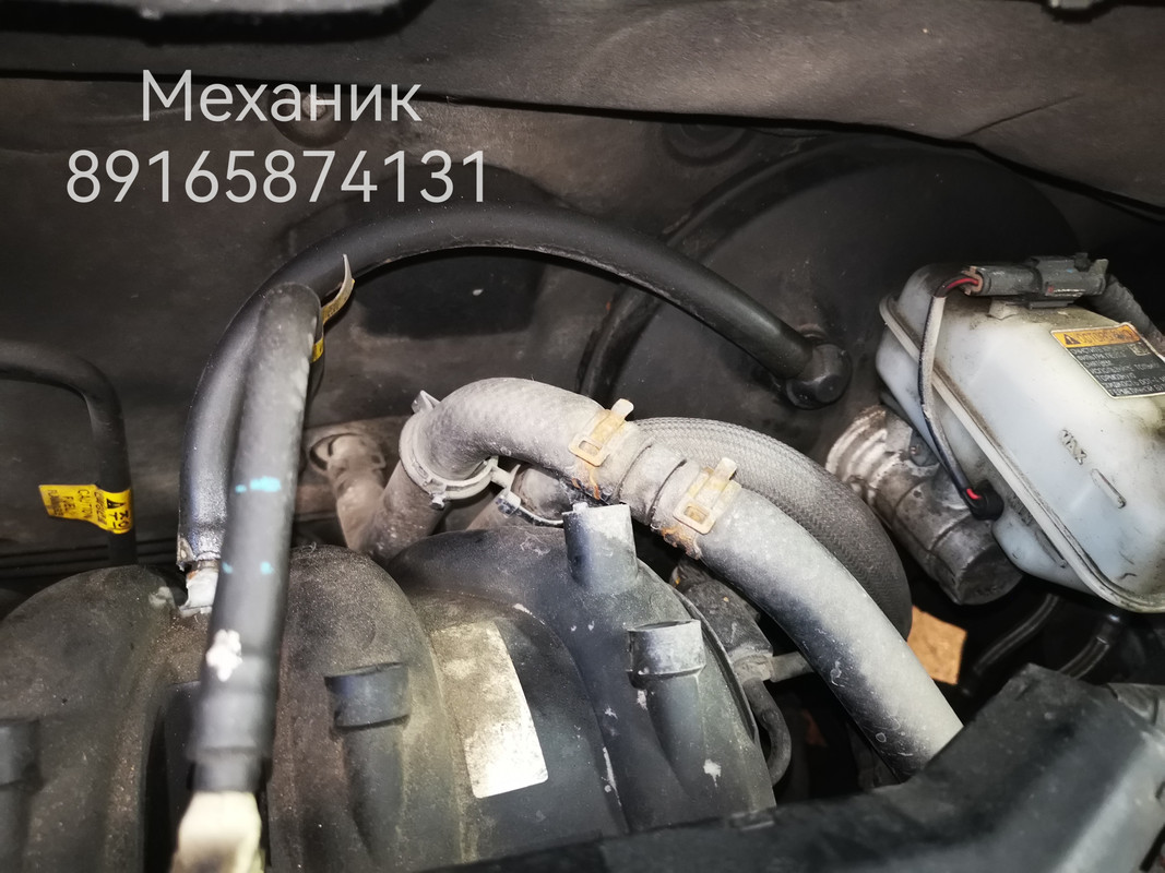

Как правило замена впускного коллектора связана с износом заслонок, но в данном случае проблема у владельца R3 образовалась через некоторое время после замены сцепления, и самое не приятное всё во время отпуска. А произошла следущая ситуация; горе ремонтники меняли сцепление, и видимо слишком наклонили мотор и обломили штуцер шланга вакумного уселителя. Пока владельца не было, они приклеили штуцер обратно, но от вибраций по склеенному шву он в дороге на юг отвалился. Владелец часть отпуска потратил на решение проблемы, что бы продолжить отпуск, в итоге было заглушено отверстие обломанного штуцера, отсоединили пластиковую трубку вентиляции картера от коллектора и клапанной крышки. На коллектор подключили шланг от вакумного уселителя, а с клапанной крышки пустили шланг под машину как на старых Жигулях. И вот в таком варианте удалось продолжить отпуск и после вернутся домой.

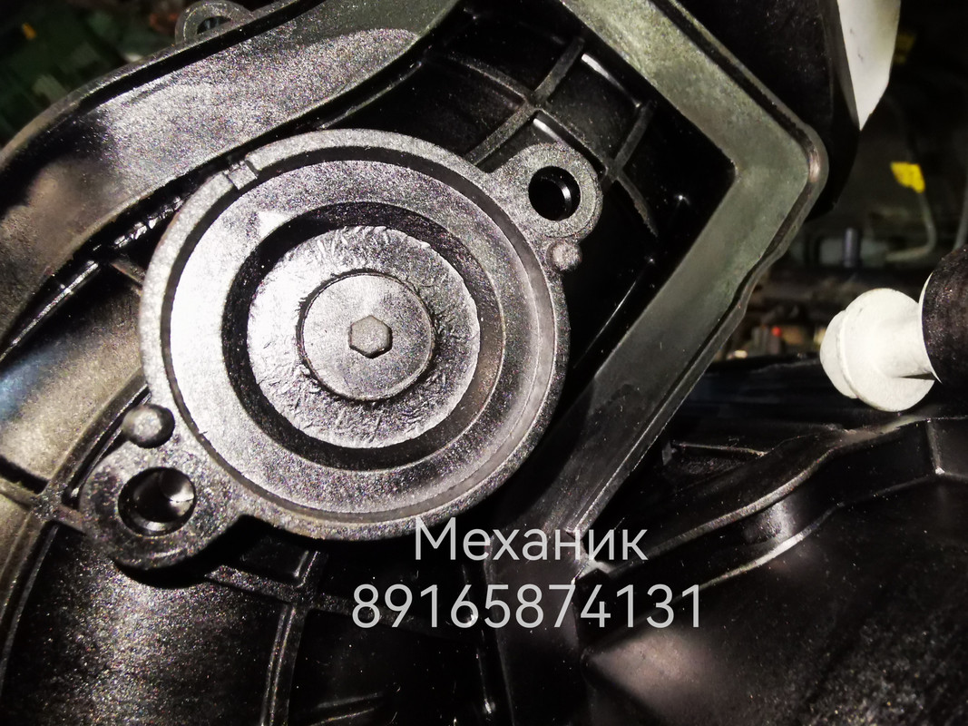

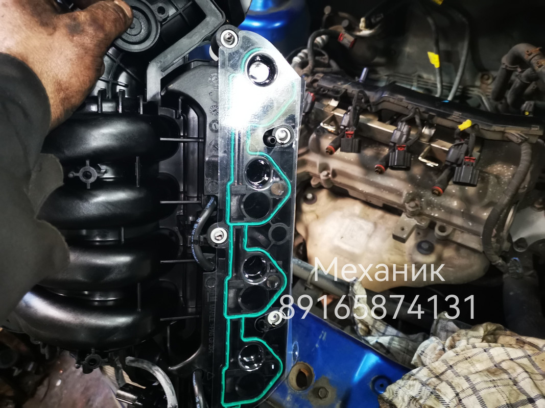

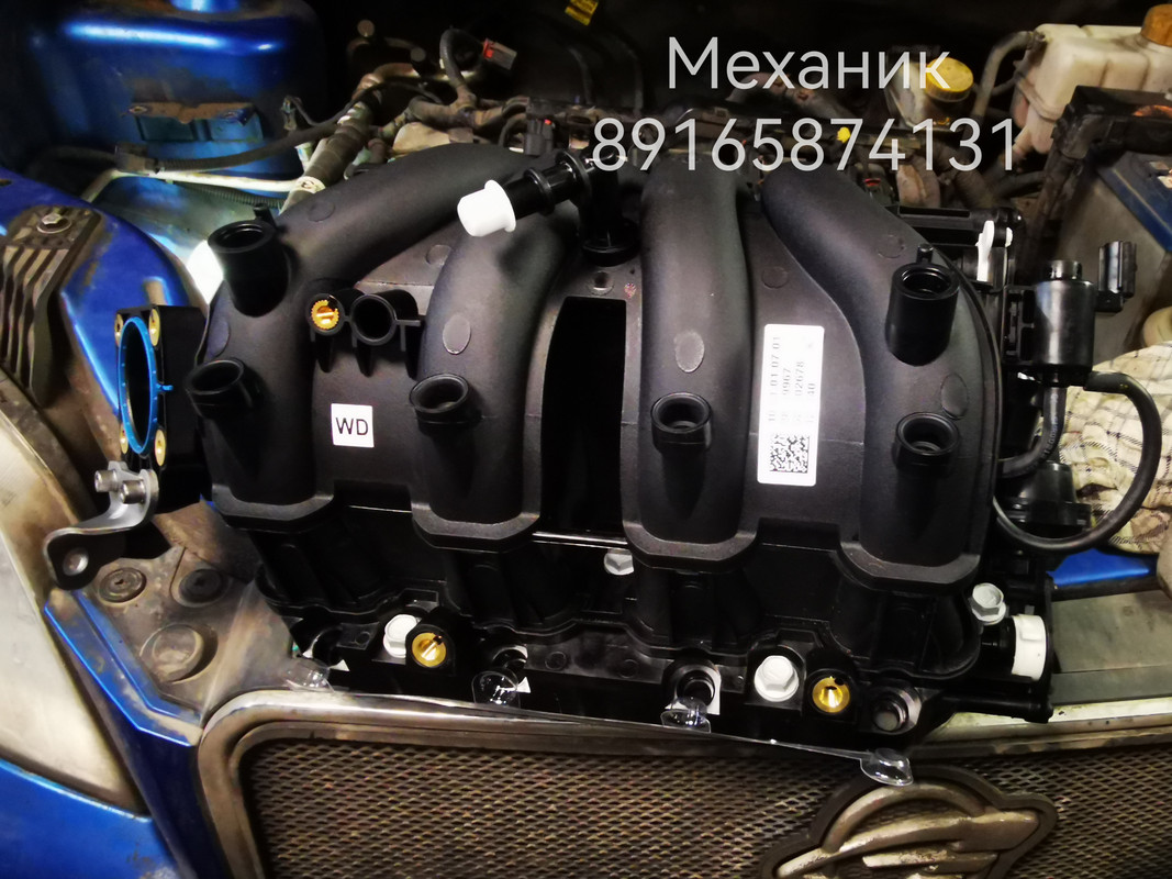

Был куплен новый оригинальный впускной коллектор под нормы токсичности Е-2. Отличается он, отсутствием отверстия под трубку о братки выхлопных газов через клапан ЕГР.

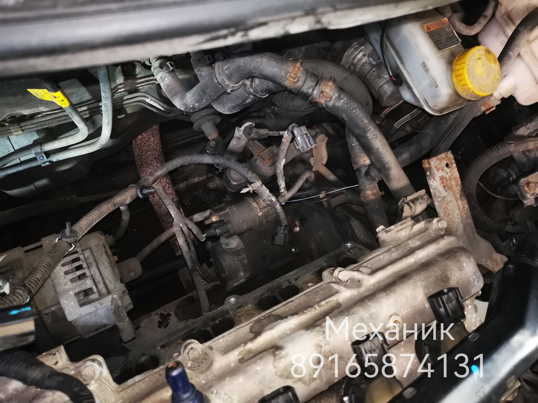

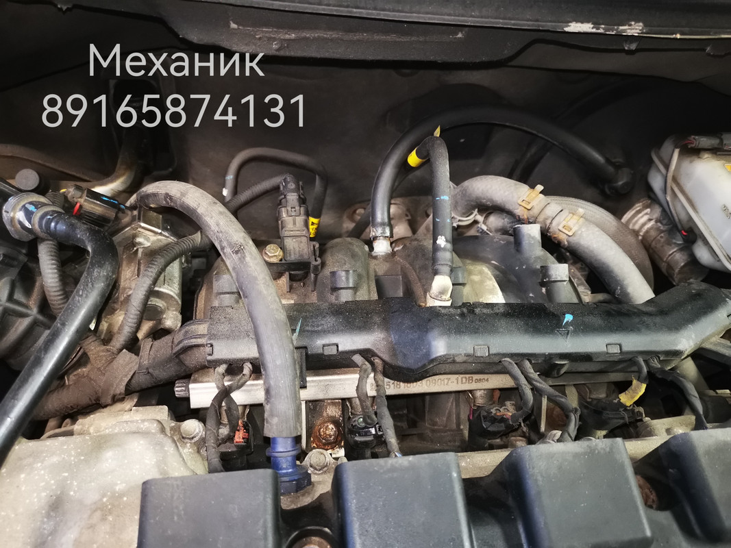

Итак для замены нам понадобилось снять корпус воздушного фильтра с гофрой и крышку над катушками, дроссельный узел, и поддержку у дросселя, топливную рампу, клапан вентиляции абсорбера, мар сенсор , обвязку проводки и фишки, кронштейн поддержки коллектора с низу, и открутить сам коллектор от головки блока.
Сборка проходит в обратной последовательности, восстанавливая все подключения, что были нарушены. Так же сняли клапан ЕГР и установили вместо него заглушку, перепрограммировали эбу двигателя под Е-2.
