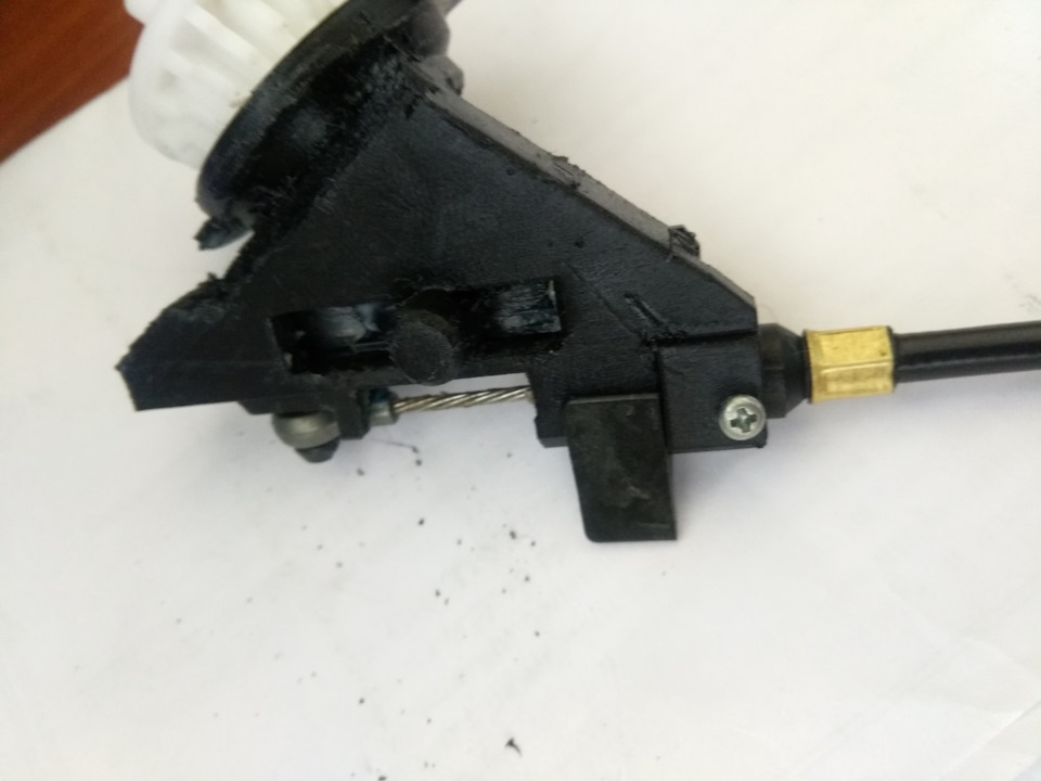

Я эти две детали купил, но тоже пока не понял, подходят они или нет :)
Надо нормальную стойку сканировать, добавлять косынки и заполнение и печатать
Я так понял что вторая деталь что идёт за заслонку горячий/холодный без доработки не подходит.
А вот на направления обдува не понял
10 387
Посмотрел
Точно эта деталюшка сломалась, на несколько частей
Пишут что и на обдув не подходит
10 387
Пока лазил смотрел - сломал нафиг и второй крепёж на заслонку горячий холодный.
Теперь точно блок в сборе брать.
Только вот думаю, за полторы из Китая и ждать хз сколько или за три и не ждать.

Я закинул на оценку стоимости сканирования фото этих стоек.
Если ценник на сканирование окажется приемлемым, то может быть до конца сентября я их напечатаю. Так что прямо сейчас не суетись, подожди.

От ланоса не подходят. Точить нужно и крепёж и шестерни
Кстати посмотрел конструкцию крепежа на Али - он ещё более убогая чем штатная. Паходу будет и более ломучая.
Думаю ради интереса сломанные попробовать сварить и усилить либо дополнительными косынками либо вообще эпоксидкой со стекловолокном.
Правда хз как эпоксидка к полипропилену приклеится.

Вот чувак делал на джентру
Но 3д моделью не делится ))
А это делал на ланос на обдув
Модель есть
думаю эта фигня ломается из-за того что часть корпуса в которой ходит зубчатая рейка сделан в виде короба с двумя внутренними перемычками.
если б с обратной стороны от рейки (в случае как на фото - сверху) было приделано "дно" конструкция была бы на порядок прочнее, ибо эти отверстия в "коробе" нафиг не нужны
Он посоветовал смазать узел литолом. Фууу, мне его 3Д модель после этого ни за деньги, ни бесплатно не нужна.

остается только залить эту фигню почти целиком в монолитный кусок из эпоксидки и слекловолокна))) и дырку для тросика оставить))
