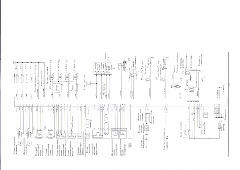

Доброго вечера дорогие друзья, подскажите пожалуйста распиновку щитка приборов джентры 2013 года, капец беда, перестал работать тахометр и стрелка температуры, грешу гдето масса пропала, подкидывал другой рабочий щиток также не работает таха и тепература.

Это лачетти схема
У нас ЭБУ другой, но думаю ноги на разъёмах те же.
Распиновка ЭБУ
Тут еще
И тут
В любом случае данные берутся с мозгов
11 690
Здесь на 4 странице две линии связи между ECU и приборкой. Что именно по какой передается и каким сигналом - ХЗ, но надо смотреть именно эти.
