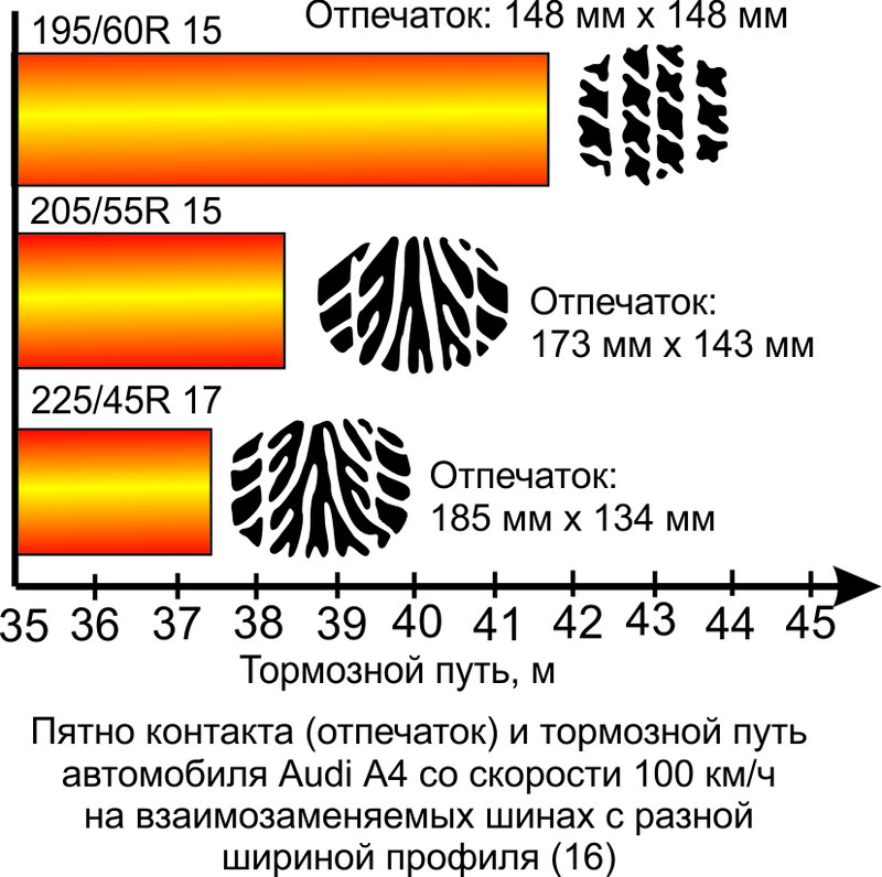

Пятно контакта да как бы не значительно ?
Разница в 3 метра . Хотя спасти может и пол метра . Выбор за вами доли сек на старте или безопасность.

Да я что против ставьте велосипедки , экономьте топливо , не всплывайте . Только вот производители из года в год уходят от велосипедок и комплектуют широкой и низкопрофильной резиной . Наверно они дебилы.

Вот случай из жизни. Ехал как то за 600км, уже порядком подустал, глаз замылился. Как раз уже порядком потемнело. Проехав Владимир, пошел на обгон проеб*л машину в яме, кто езди по трассе Иваново-Владимир знает что там то спуск то подъем. Я не разглядел что там яма была. Время было такое что уже вроде бы темно, но от фар еще толку нет. Потому зарева от встречки и не увидел. Обгонять не успевал, надо было оттормаживаться. А у меня в машине Сын 60кг, два племенника по 75кг, жена 65кг и я 115кг. Багажник битком чемоданами. Холодок пробежал. Так вот у меня даже АБС почти не срабатывал. Торможение было очень эффективным. На 15 х*й бы я так оттормозится успел, абска бы врубилась и пошел накатом с пинающейся педалькой на встречную обочину.
