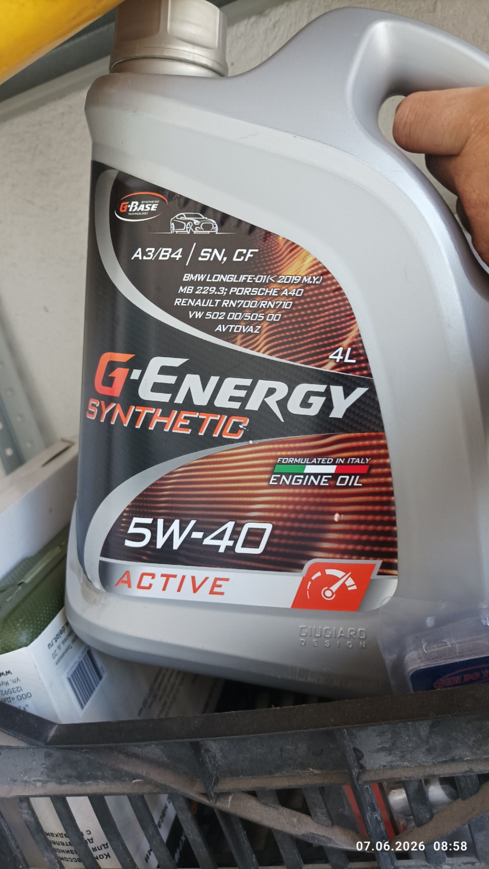

Масло такое кстати лью из бочки ,отлично все.Омода проехала уже 25к,а черри на нем же 155к не грамма не доливал.Толи китайскии моторы такие хорошие, толи масло такое хорошее,даже интересно 🤔.

Возможно оба фактора одновременно. К слову, то же масло в ДВС моей Весты до капиталки угорало +/- как и другие масла.
