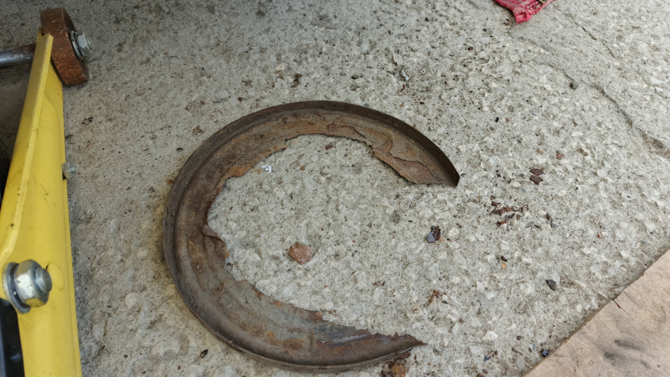

Я уже рассказывал, как у соседа по гаражу сгнили эти щитки, так вот в один день мы с ним поехали по воронежским разборкам, те ушлые парни тоже продают в сборе такие зч. По цене выходило около 60% от новых в интернет-автомагазинах. На единственной разборке, нам согласились продать два кожуха за 2 тыщ.р, но они чуть чуть были лучше его сгнивших. Оба в коррозии. На одном щитке уже виднелась сквозная мелкая дырка.
Сосед короче купил в последствии на разборе за полцены щитки более менее не гнилые и произвёл операцию по их переборке и восстановлению.
Кто то на драйве не парится и ездит с дырками либо удаляет их полностью, т.к. по факту передних щитков у нас нет(вернее есть какой то сектор около 10см в длину). Но моё мнение: думаю что полноценная защита на задних колёсах как бы сделана больше из за механизма ручного тормоза.

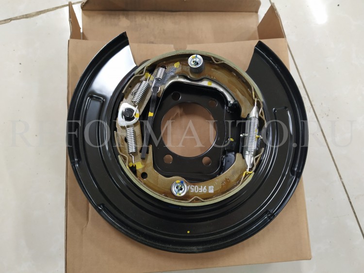

Попалось на просторах
308
Если машину оставлять на долгую ,то щитом в сборе оригой имеет смысл.Троса тоже.На 5-6 лет безгеморойной эксплуатации хватит
