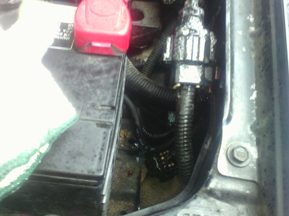

Мы с этой ошибкой боролись у @sv-doc довольно долго, я вот только не помню, у него это была ошибка всё-таки по педали или по дросселю. Он даже педаль пробовал менять. А результат оказался небанальный.

Первым делом надо купить ELM327, и через него любым софтом (я предпочитаю Torque) смотреть показания датчиков D и Е педали газа при нажатии от нуля до полного. Действительно ли между ними есть расхождение и какого вида, и в какой части хода педали.
Если, предположим, от начала до середины показания нормальные, а дальше один из датчиков начитает заметно врать - скорей всего, это замена педали, износ дорожки. Если один из датчиков врет с самого начала или вообще незапитан - скорей всего, дело в проводке (разъем педали, разъем жгута, разъем ЭБУ). В любом случае начать надо со считывания конкретных напряжений, которые получает ЭБУ и на основании которых оно выкидывает Р2127.
Р2106 - просто падение в аварийный режим из-за неисправности педали. Отдельно не лечится.
Я ставлю банку энергетика на неисправность "разъема под крылом", который на московских дорогах постоянно залит рассолом.
разъема под крылом

Так я и не загружал. Я просто нашёл у себя и сказал номер ошибки.
