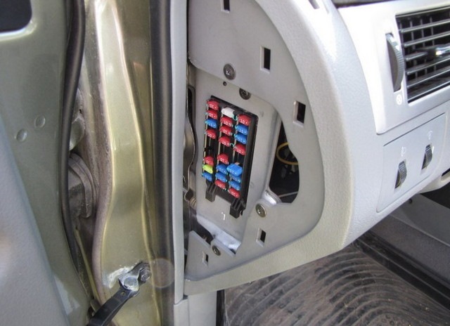

Произошло самое страшное, после замены якоря (Krauf AVD9666UX визуально подошел хорошо) и подшипников, сборки генератора зарядка не появилась, может меня кто нибудь обрадовать что в цепи зарядки у нас есть где то предохранитель? или единственный вариант снимать генератор и менять или регулятор напряжения или диодный мост или все вместе?

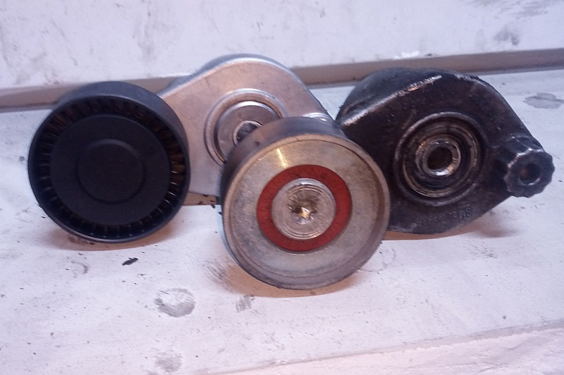

Параллельно заменил оба ролика, много инфы видел по типа по дешевой замене на INA... но они сейчас 1200 примерно, нашел заменитель CAFFARO 500009 они по 600р польской сборки, но подшипники японские стоят.
F2 и F4
Не стал бы очень на это прям рассчитывать, конечно, но безусловно проверить надо.

Я ставил 500172
Щас подшипники поменяю и обратно поставлю.
