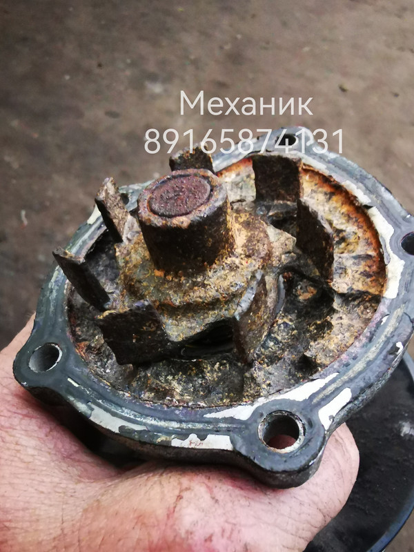

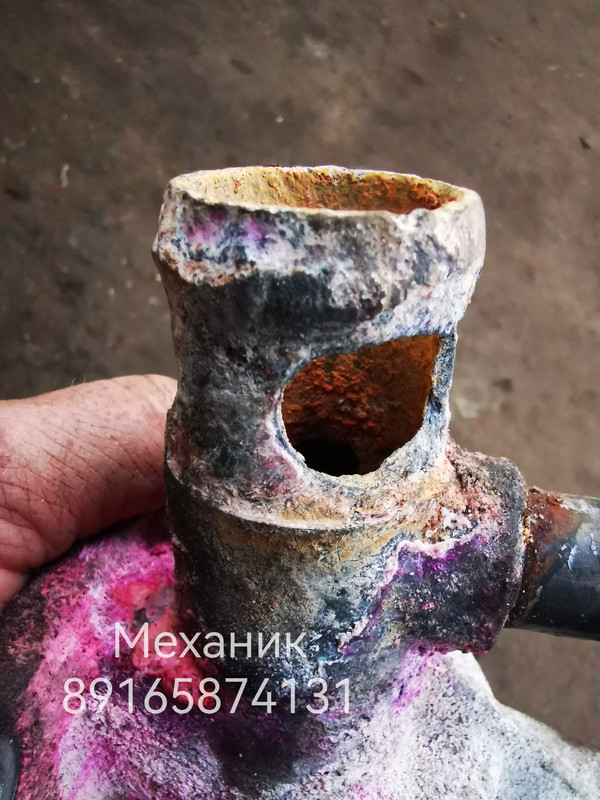

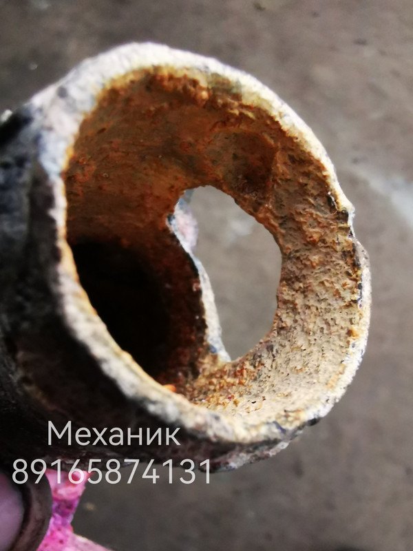

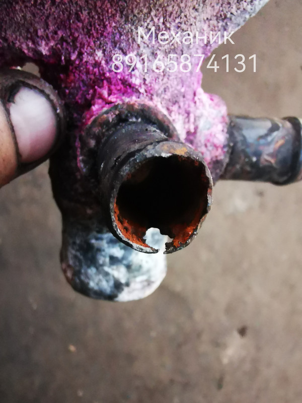

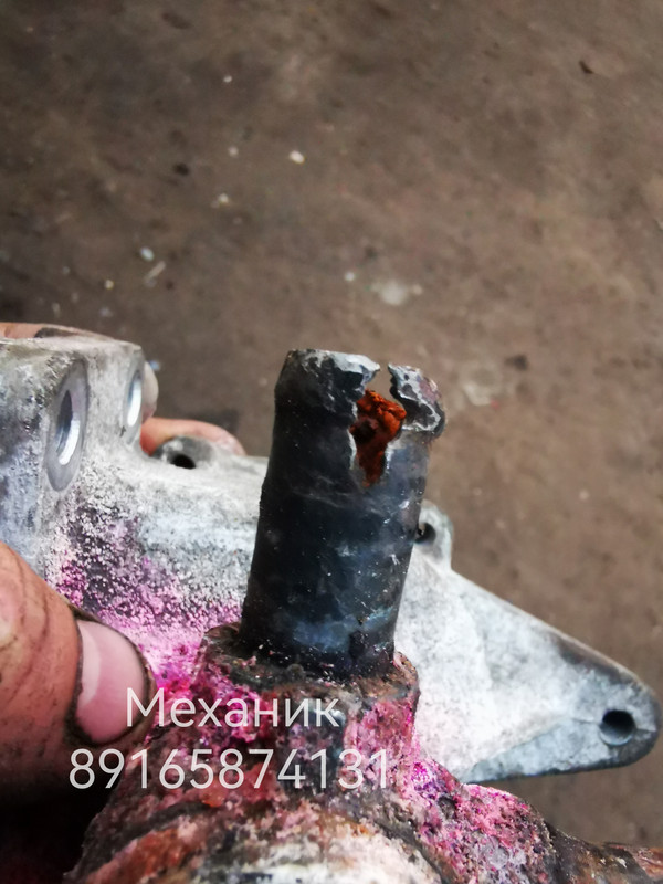

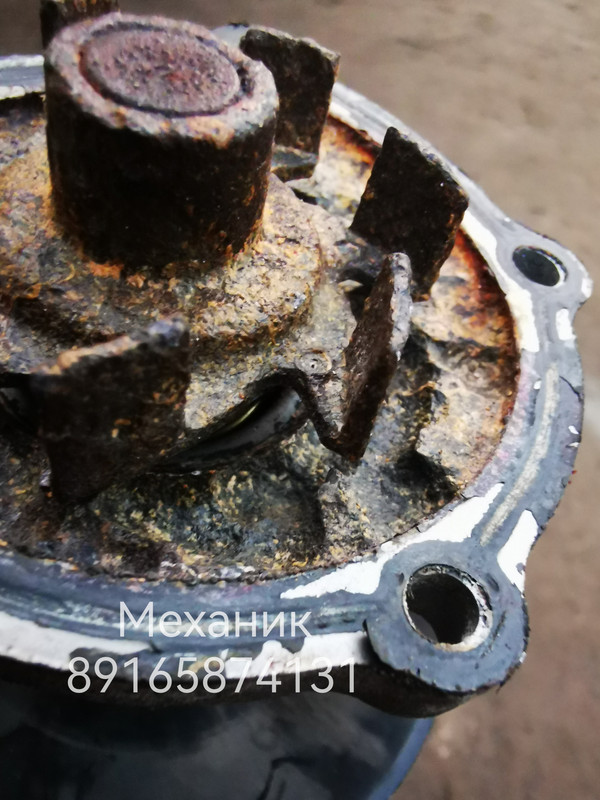

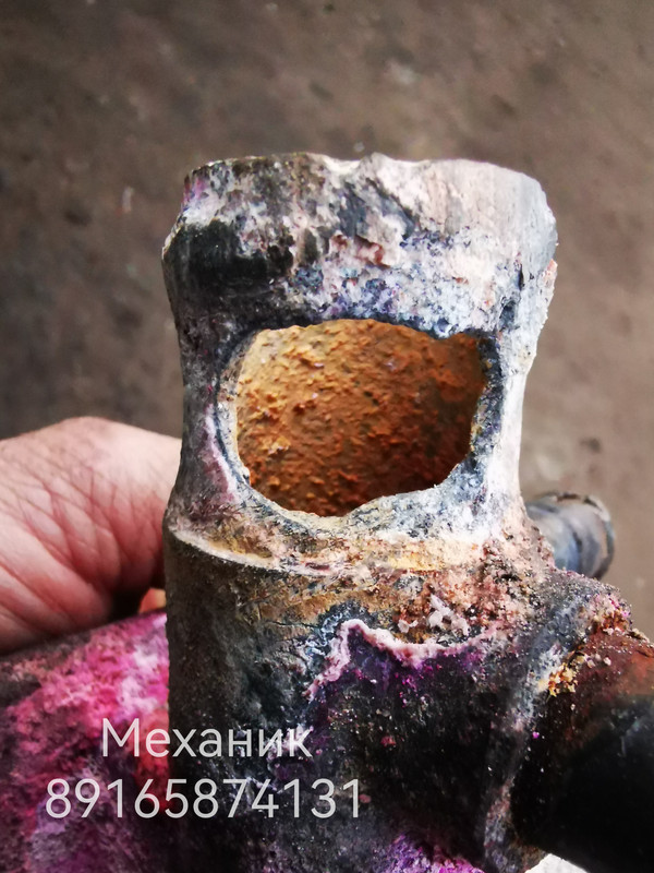

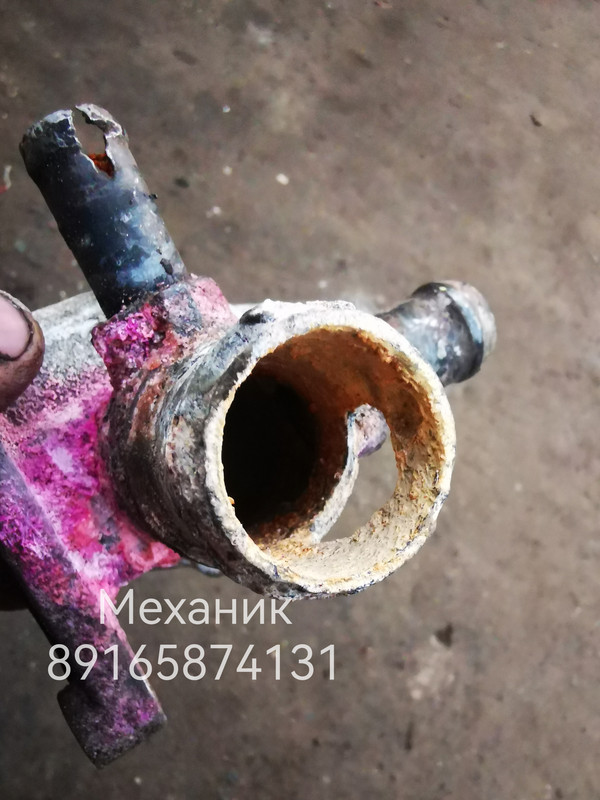

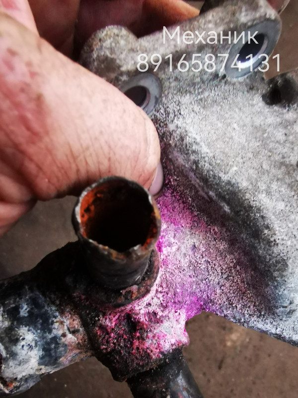

На прошлой неделе пригнали на ремонт R-2, с проблемой утечки антифриза с корпуса помпы. Вскрытие показало, что использование не качественного антифриза привело к разрушению корпуса помпы до дырок в патрубках как алюминиевых, так и стальных. Корпус самой помпы и крыльчатку выело кавитацией. Окислами растянуло большой патрубок, и его пришлось заменить.
Причиной всех этих поломок, использование низко качественного антифриза. Если вспомнить хронологию которую рассказал владелец, то сначала заливался антифриз из Светофора, по про шествию не продолжительного времени, разъело основной радиатор охлаждения, который мы меняли 1-2года назад, потом заливался антифриз Сибирия. Через не продолжительное время, после этого прогнил патрубок корпуса термостата, и ещё почти через год погнил корпус помпы.
Катализатором череды этих поломок послужило использование антифриза Сфетофор, но как повлияла замена антифриза на Сибирия, вот интересный вопрос? Все последующие поломки, это продолжение заправкой системы охлаждения антифризом Сибирия, или всё же Сфетофор. Тут всего два варианта, либо при использовании Сфетофоровского антифриза началось разложение металла и компоненты этой жижи настолько глубоко попали в разрушающийся поверхность в поры, что смена антифриза не повлияла на продолжающиеся разрушения. Либо антифриз Сибирия то же низкого качества, что привело к дальнейшей деградации системы охлаждения.
Страшно представить в каком состоянии радиатор печки и головка блока, как говорится ждите следующих сюрпризов.
