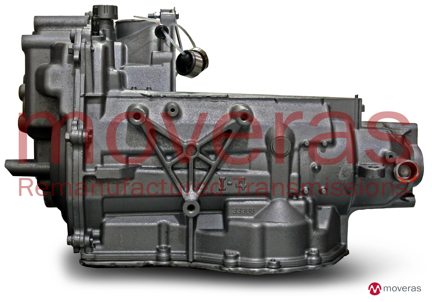

4T40E сконструирована так, что у нее приводы слева и справа торчат на одну и ту же величину:
3 908
Посмотрел каталог - на автомате да, одинаковые. На РКПП разные.
