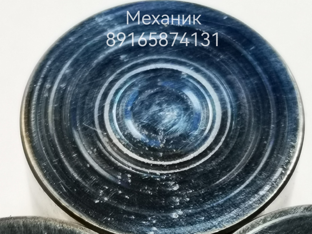

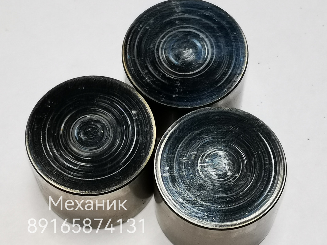

На Джентровском толкателе при диаметре 28мм, на рабочей плоскости куда нажимает кулачок распредвала, есть поверхность где кулачок не трётся по поверхности внешнего диаметра. Ширина данной не рабочей зоны составляет 0,3мм. Получается диаметр рабочей поверхности толкателя 27,4мм. Так что на Тоётовских толкателях с шайбой 25мм, гарантировано будет грызть кулачки распредвалов.
Вечером, выложу фото толкателей по рабочей плоскости.
4 369
Фото толкателей Джентры 28мм
