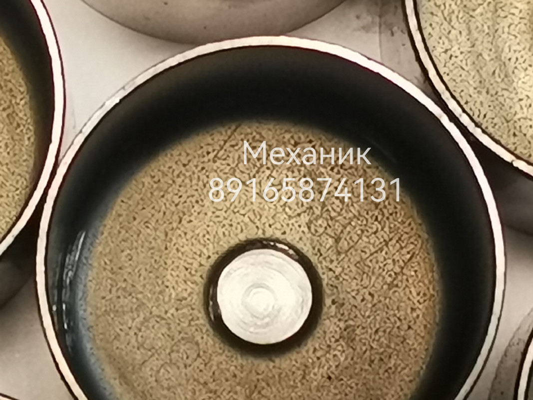

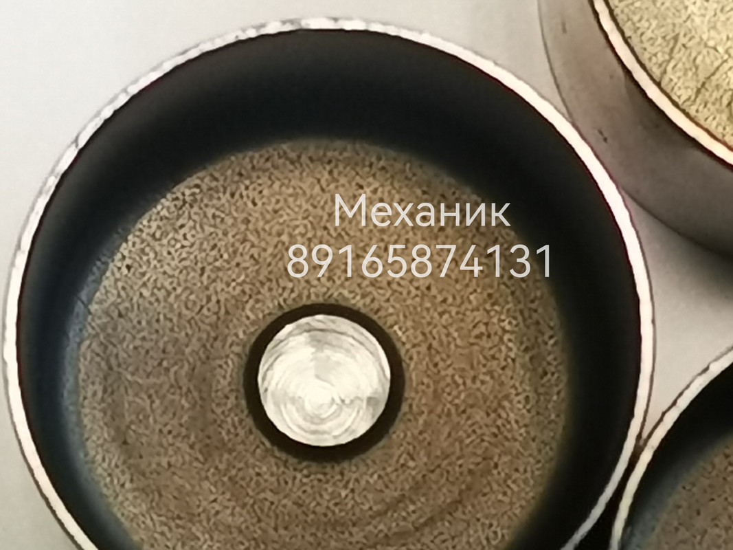

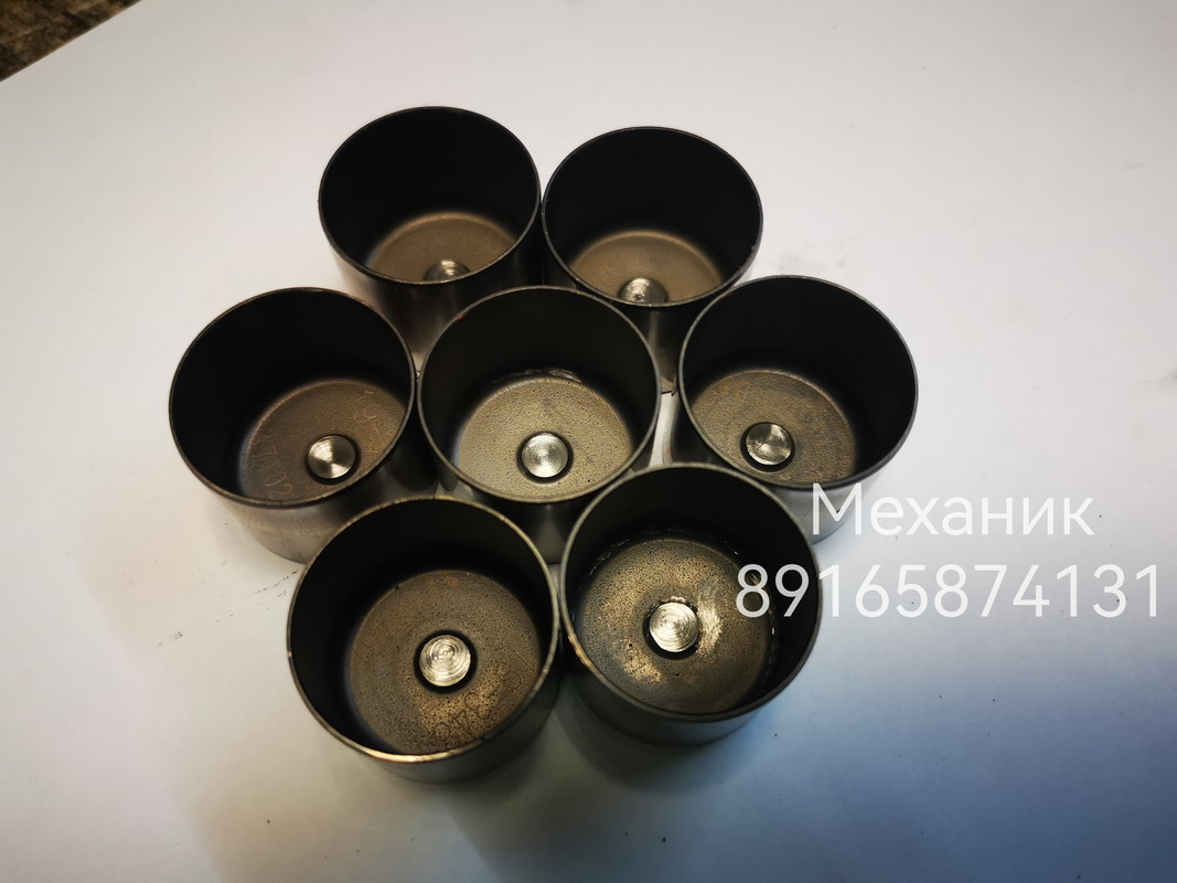

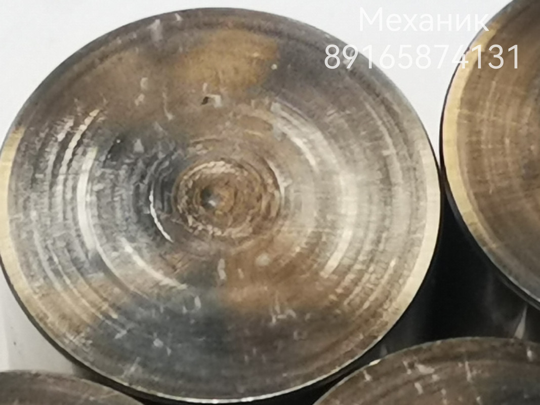

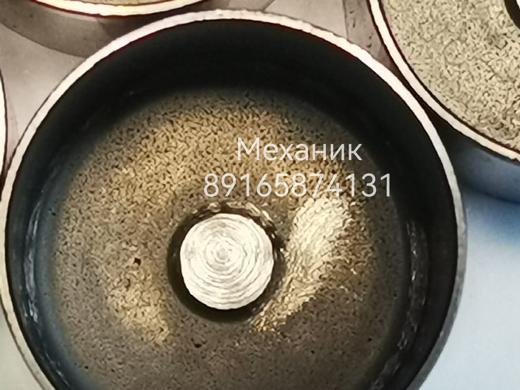

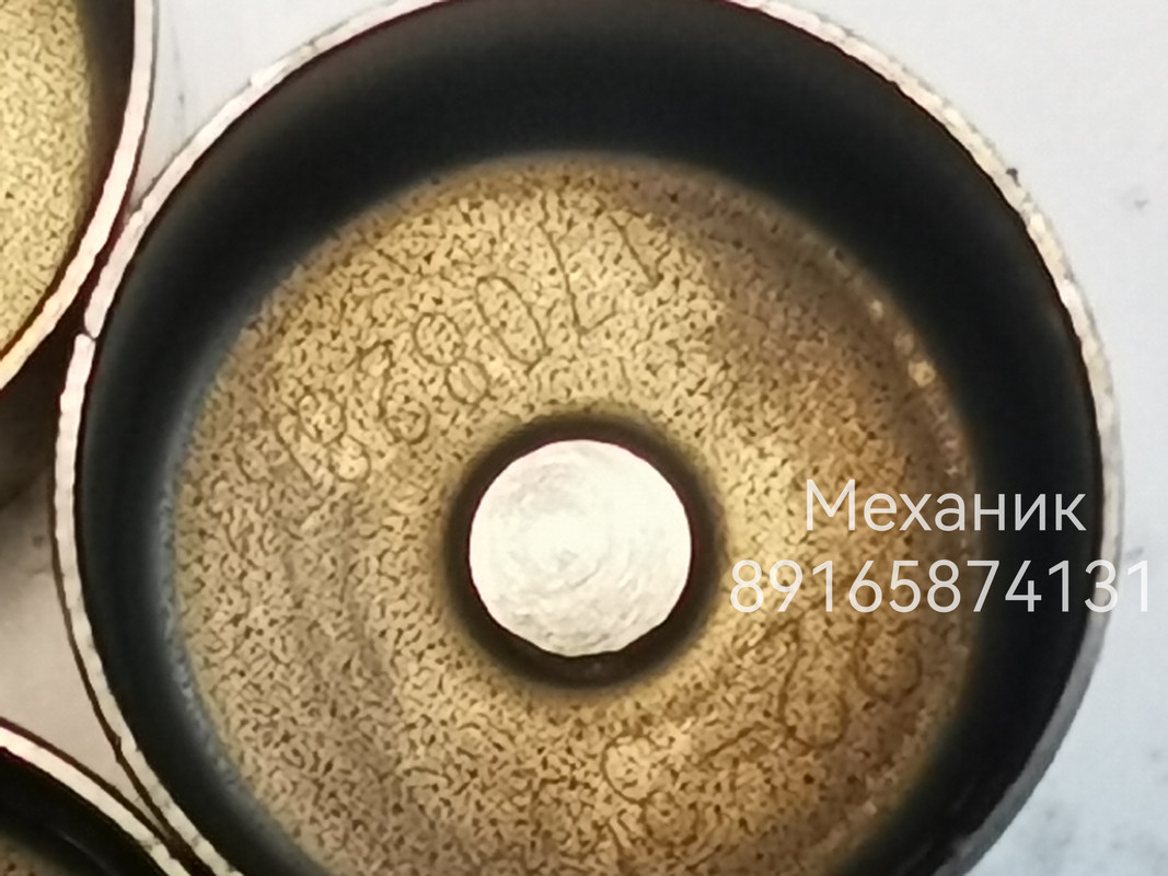

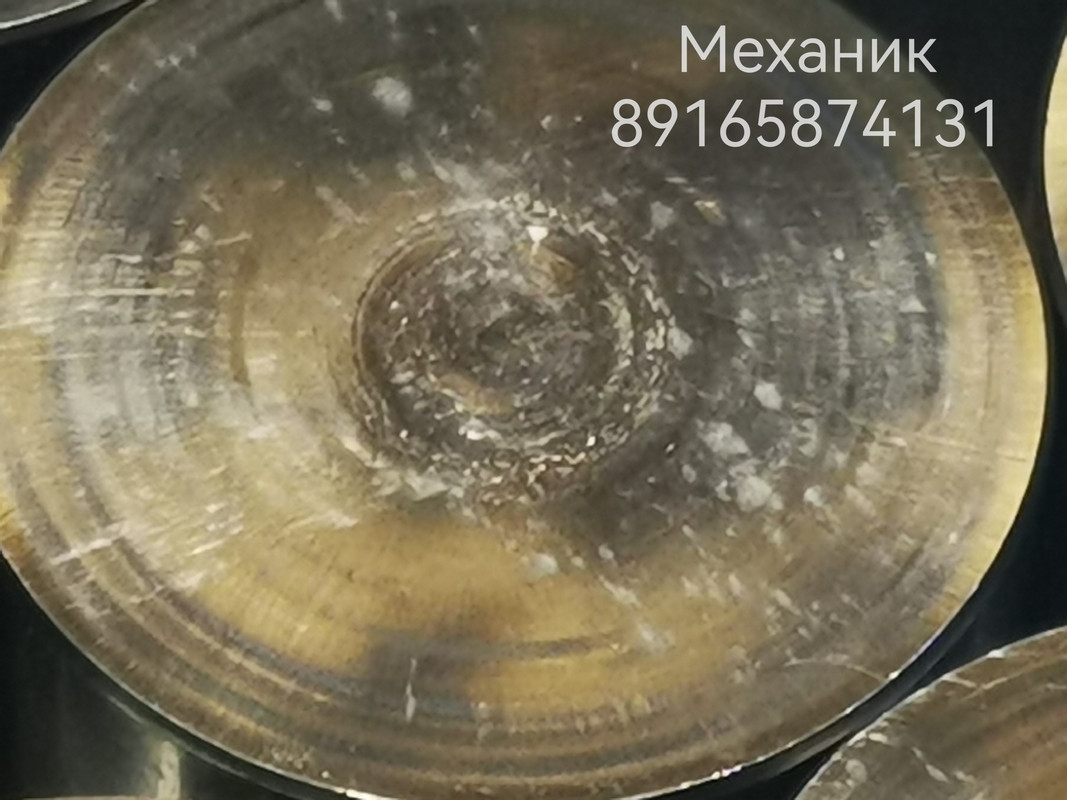

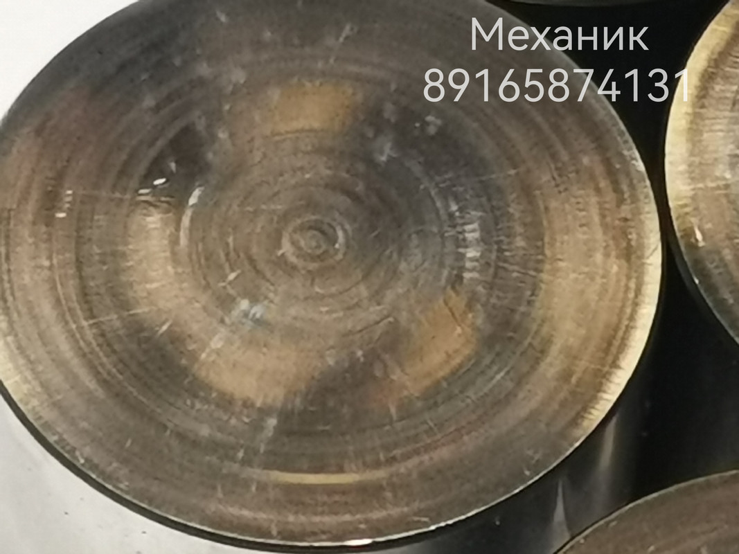

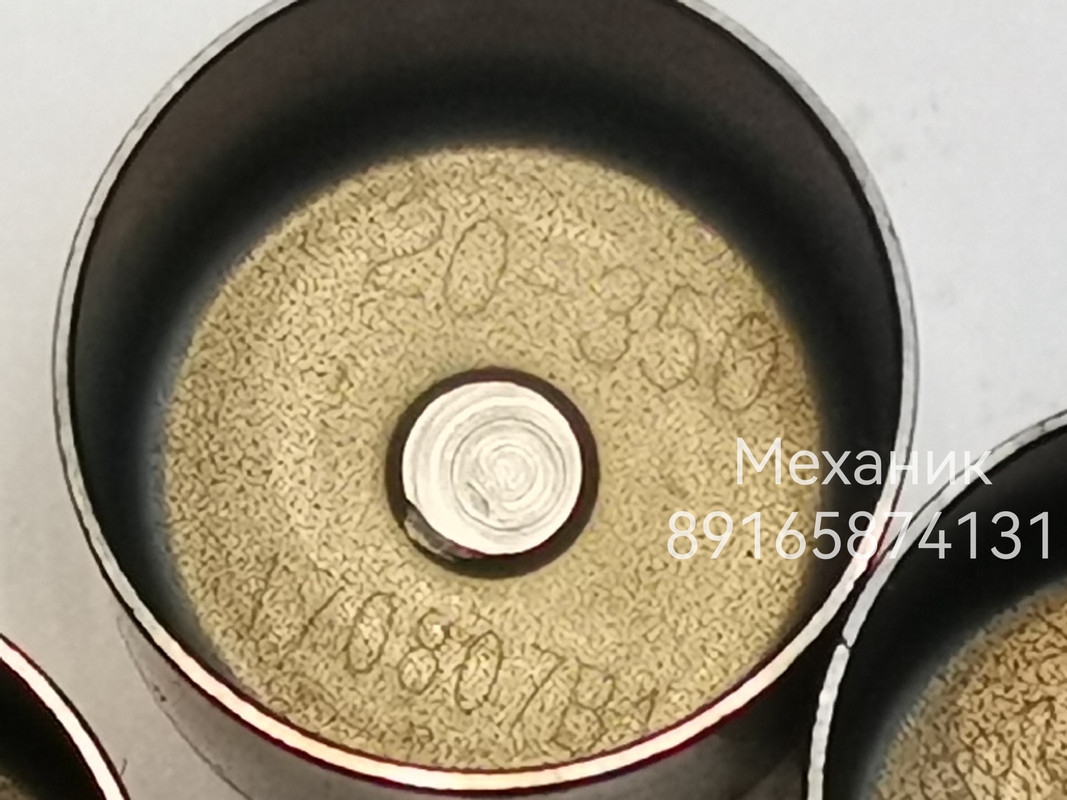

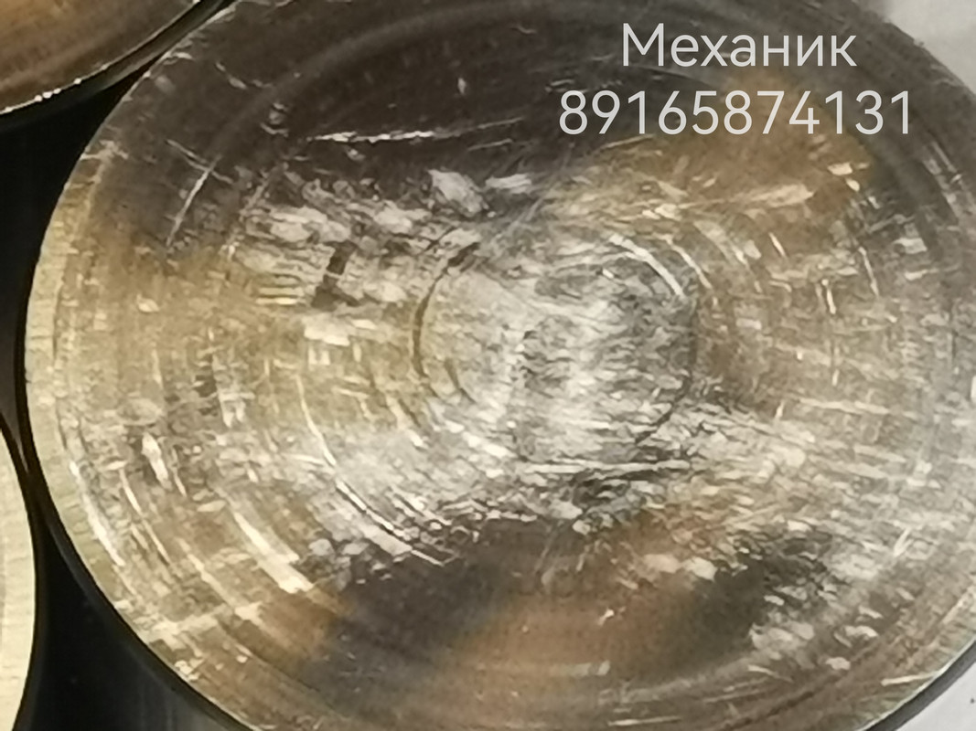

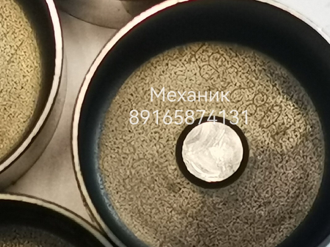

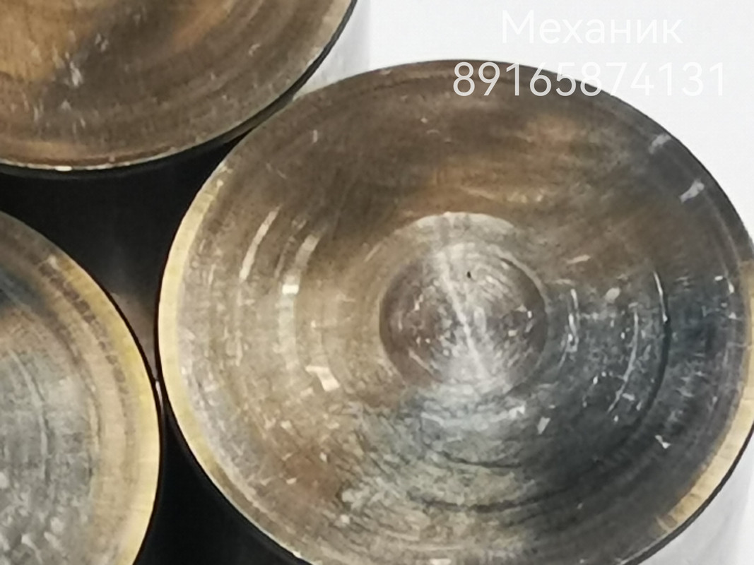

Сняв толкатели, обнаружили что они точёные вкривь вкось, но и имеют износ поверхностей куда нажимают кулачки клапанов.
После регулировки клапанов, ситуация не изменилась, и мотор троит и требует ремонта, о чём и предупреждали перед началом работ.

Чем же их так угандошило? Или это просто реальный пробег не 186, а 681?
Да тут как раз всё просто, когда пропадает или уменьшается тепловой зазор до критического, и соприкосновение толкателя и распредвала становится постоянным, и в эту пару трения из за плотно прижатых к друг другу деталей не попадает масло, оно просто выдавливается из зоны трения, что и вызывает ускоренный износ.
