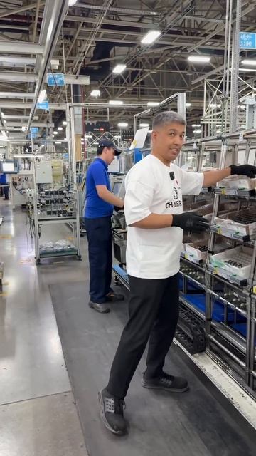

4 510
Репортаж с завода, как проводят регулировку клапанов на заводе, при сборке двигателя.
При этом хорошо видно, что на контроле ошибки зафиксировали. А после возможно не возвращают на повторную регулировку.
Вот и думается, что это? Указание сверху, особо не заморачиваться, злой умысел, экономия времени в погоне за количеством или простой пофигизм....?
4 510
Сложно ответить, но как видим по постоянству кривых регулировок и их стабильности, похоже пофигизм как отк, так рабочих на линии.
