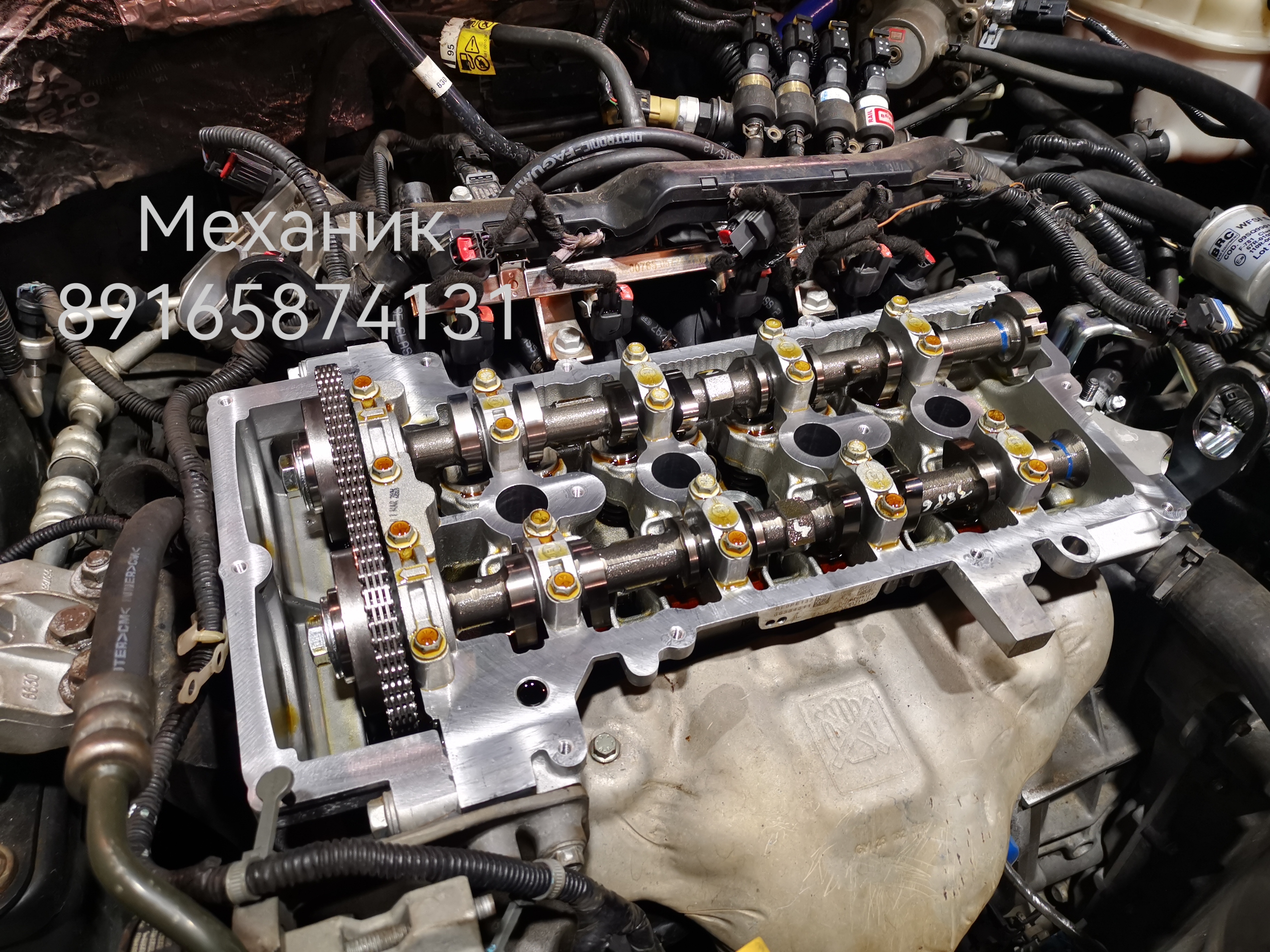

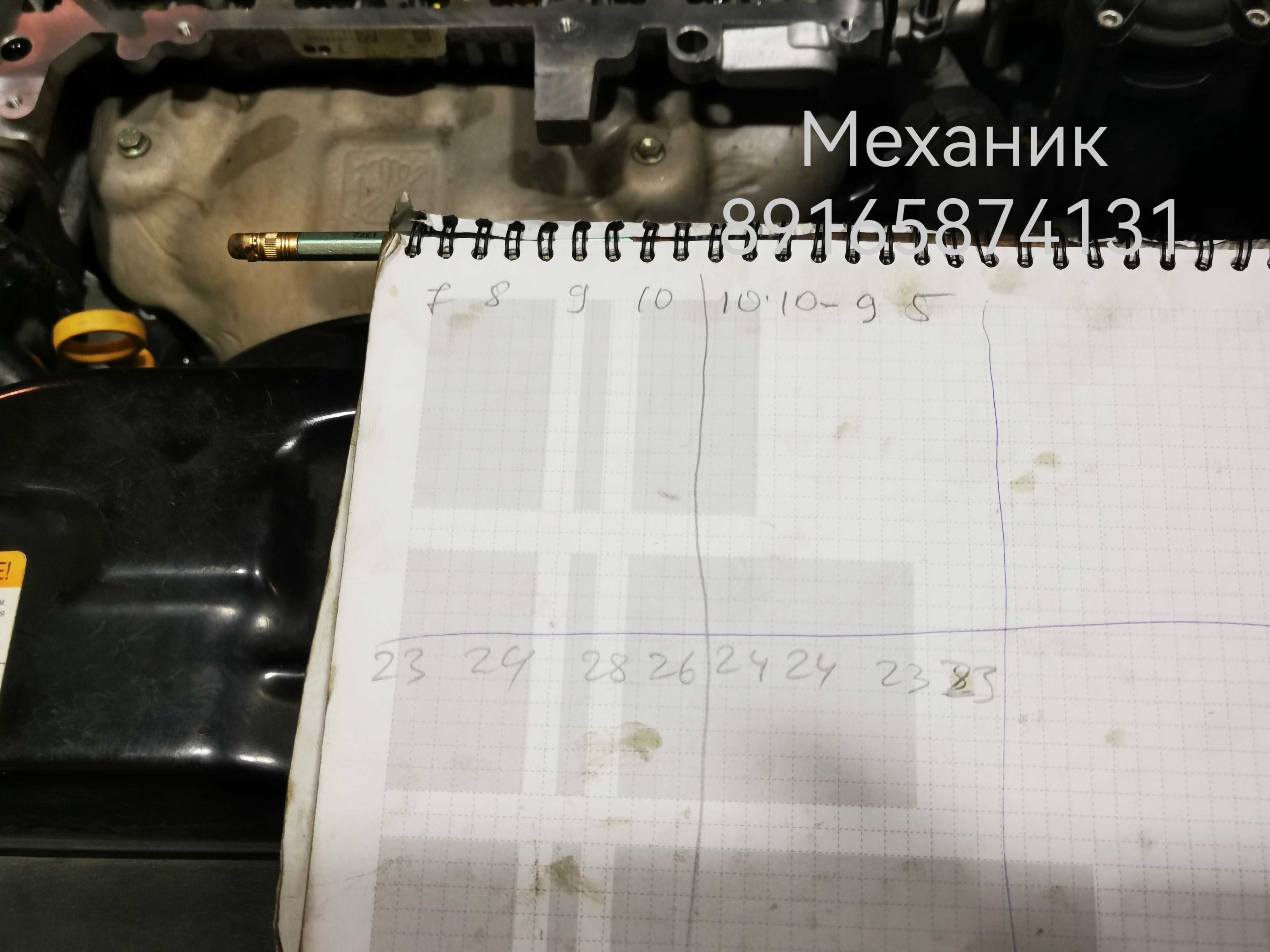

Джентра АТ приезжал на регулировку клапанов после установки нового конвейерного мотора GM| . Пробег 3т.км на бензине. Перед эксплуатацией на газу решил отрегулировать клапана, и уже сделана первая замена масла.
Впуск
1 0,07
2 0,08
3 0,09
4 0,10
5 0,10
6 0,09
7 0,09
8 0,05
Выпуск
1 0,23
2 0,24
3 0,28
4 0,26
5 0,24
6 0,24
7 0,23
8 0,23
Ни одного клапана с оптимальными зазорами нет. Все клапана отрегулированы с уменьшенными зазорами.
Получается уже с конвейера, вернее уже с первой регулировки при сборке заложено изничтожение ресурса ДВС, этот случай, это еще раз подтверждает. Не думаю, что на заводе не умеют или не знают, как должно быть правильно.
