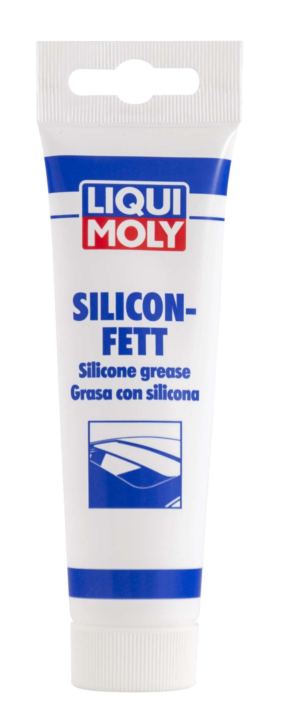

Рекомендую обрабатывать наконечники при смене свечей хотя бы силиконовой смазкой (изнутри)
такая пойдет?
Технические данные
Краткое обозначение KSI2S-40 DIN 51502
Вид замыливания anorganisch
База synthetische Silikonöle / synthetic silicon oil
Вязкость базового масла 40 °C 7500 мм²/с
Диапазон температур -40 bis +200 °C
Цвет / внешний вид transparent
Класс NLGI 2 DIN 51818
Пенетрация качения 265 – 295 DIN ISO 2137
Точка каплепадения твёрдого тела > 200 °C DIN ISO 2176

По сути да, но LM дешёвый ширпотреб с вздутым ценником.
Посоветую лучше Хаски:
Она же хорошо пойдет в керамические картриджи смесителей и кстати для направляющих суппортов.
Или самому сделать из полисорба и пмс-1000
