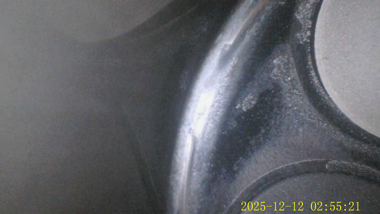

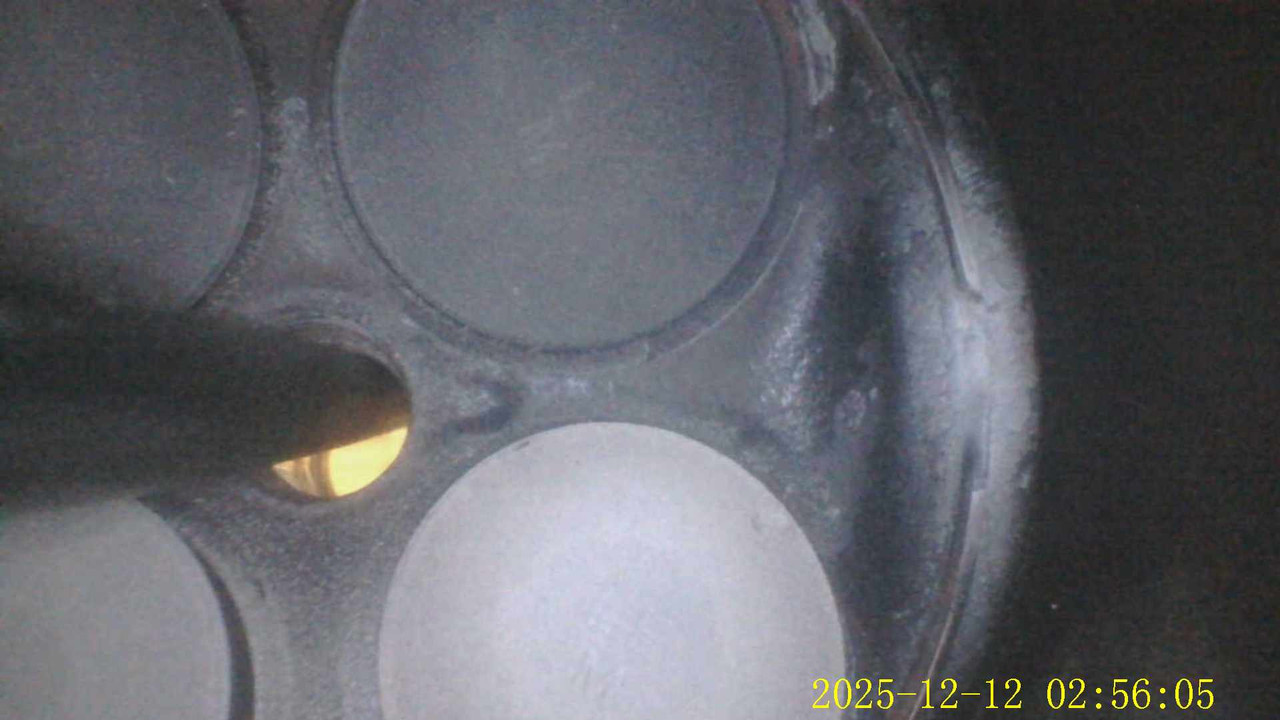

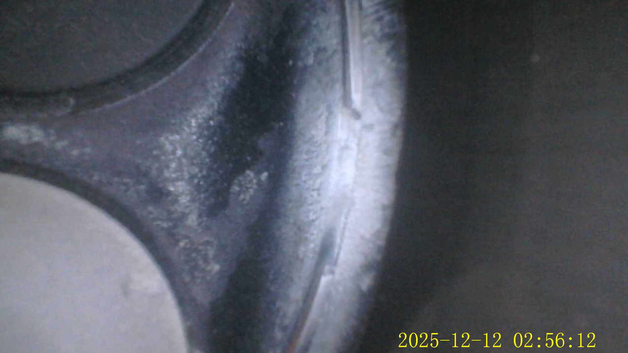

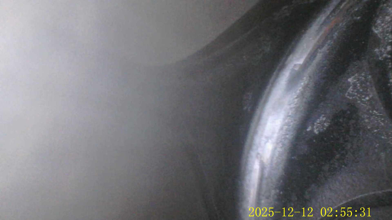

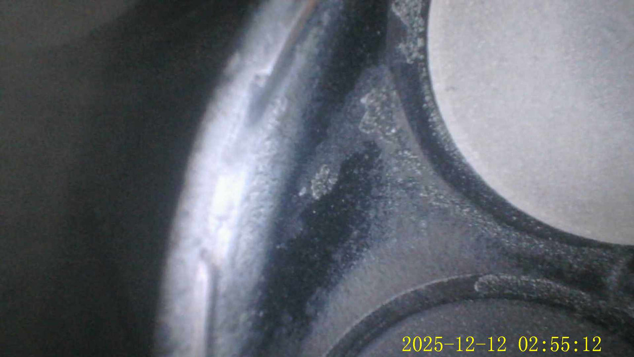

Не давно пригоняли на диагностику и ремонт Кобальт, не много не устойчивая работа двигателя, чек не горит. По диагностике проходят не зарегистрированные пропуски в 3 и 4 цилиндрах. При замере компрессии в 3 и 4 цилиндрах была сниженная компрессия и слышен свист в соседнем цилиндре. Осмотр эндоскопом, полностью подтвердил версию прогара прокладки ГБЦ между 3 и 4 цилиндрах.
