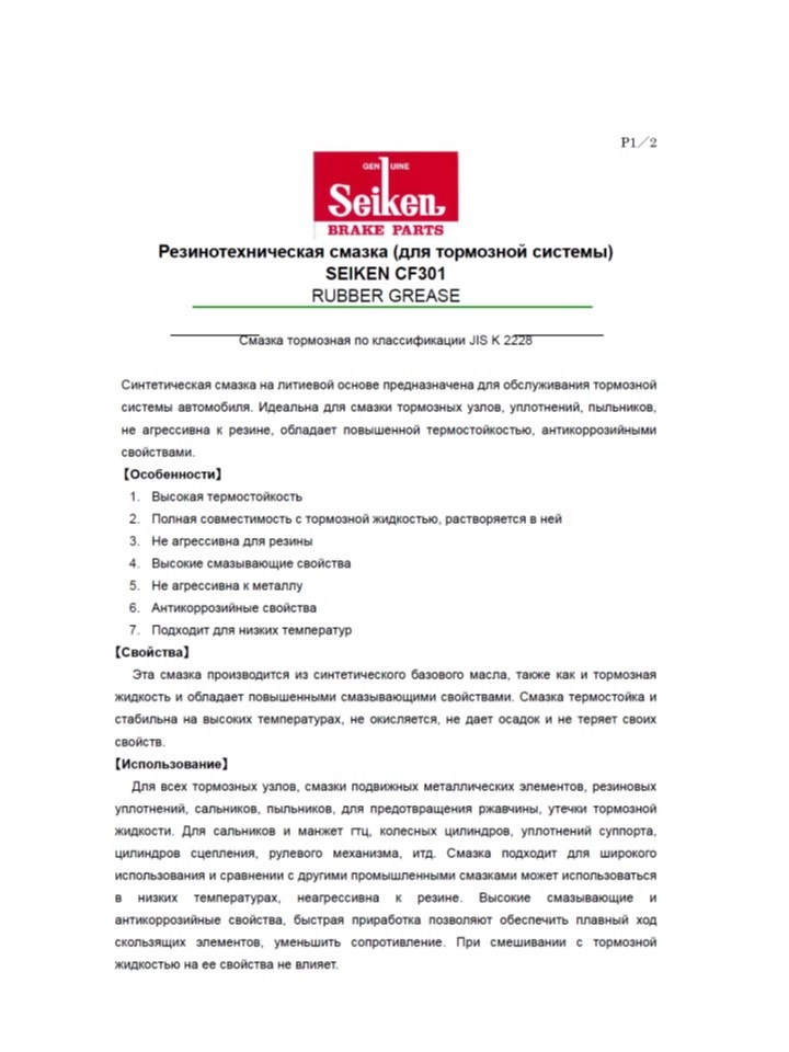

спецы по смазкам, альтернатива TRW PFG110 больше дешевле и не хуже есть?
Seiken cf301
Взял такую, но, извини, пока не пробовал. Ранее юзал Textar Hydratec, но во-первых она сильно подорожала, а во-вторых на Ойл-клабе подняли панику что якобы у кого-то там она высохла. ХЗ, у меня на ней суппорта до сих пор работают, смазывал на 39т.км., сейчас пробег 110т.км.
10 261
Скрю
что скажешь?
народ на автодоке пишет что пальцы мажет без проблем этой смазкой
кстати, кто-то написал типа не для пальцев а для поршней, а кто-то ответил, что условия работы поршня и цилиндра похожие, металл об металл, и ничего ни у кого не закисло
и ценник гуманный. 8 сотен за 100 гр
