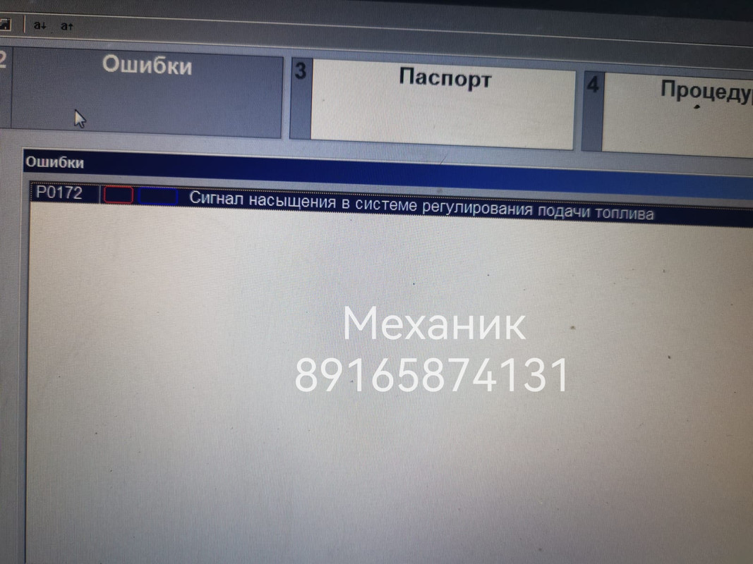

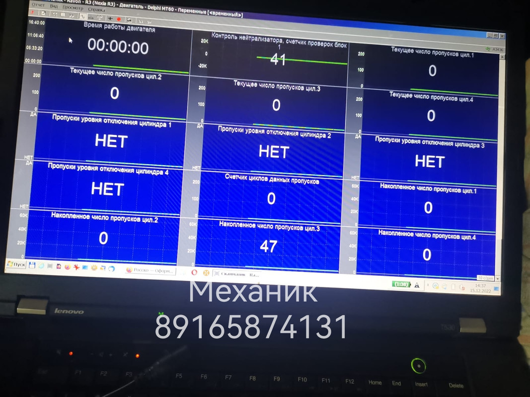

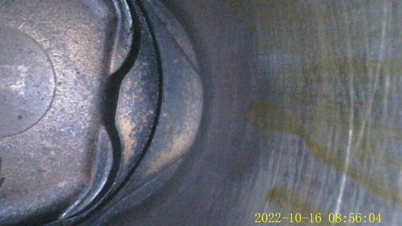

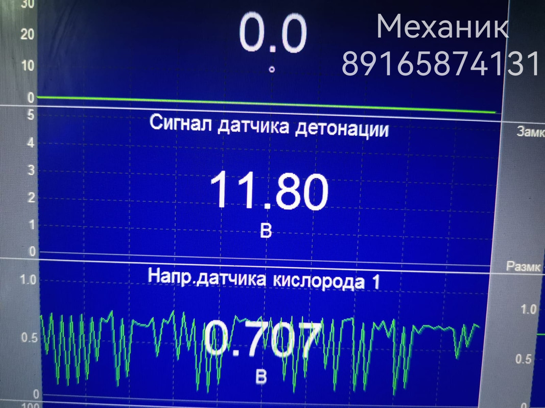

Пригнал ваш товарищ регулировать вчера клапана. Пробег после ремонта 1,6т.км. По диагностике в памяти пропуски воспламенения по 3 цилиндру, ошибка P0172 по по богатой смеси.

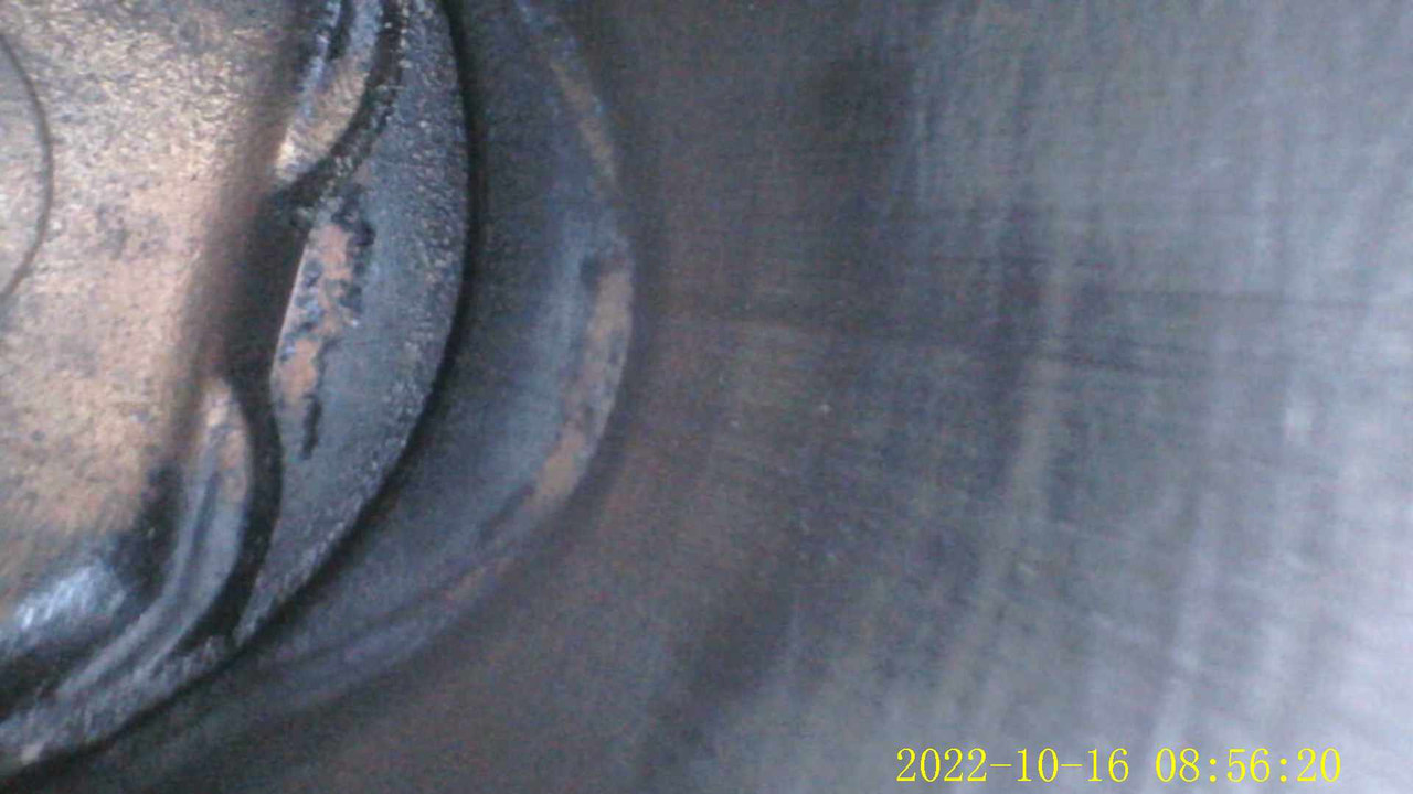

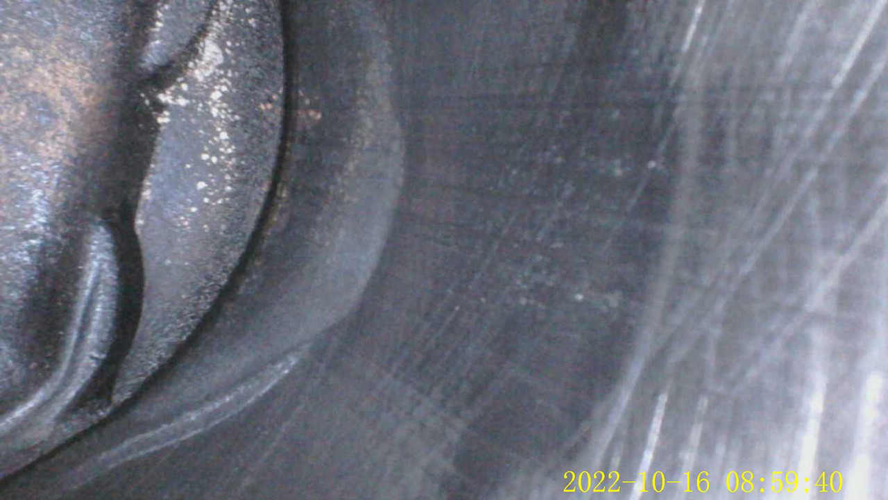

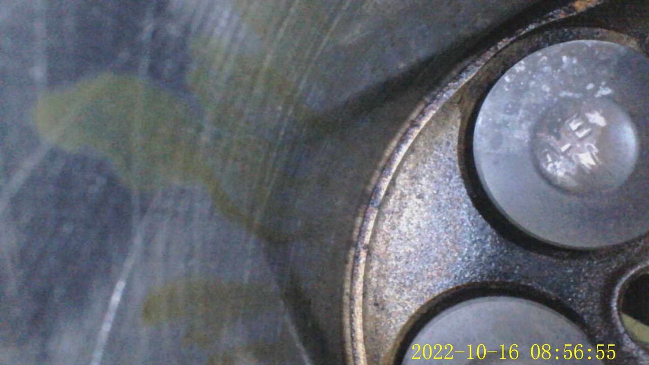

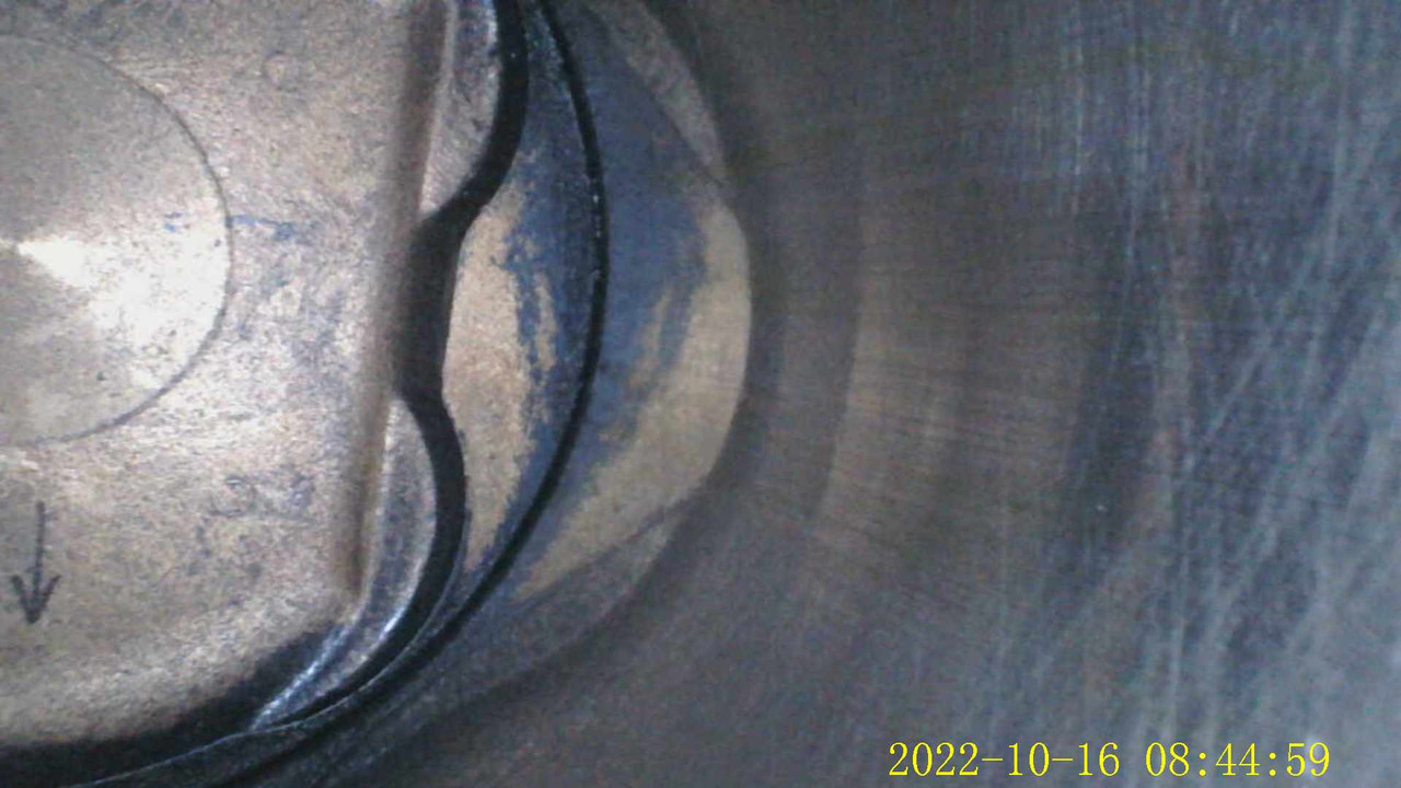

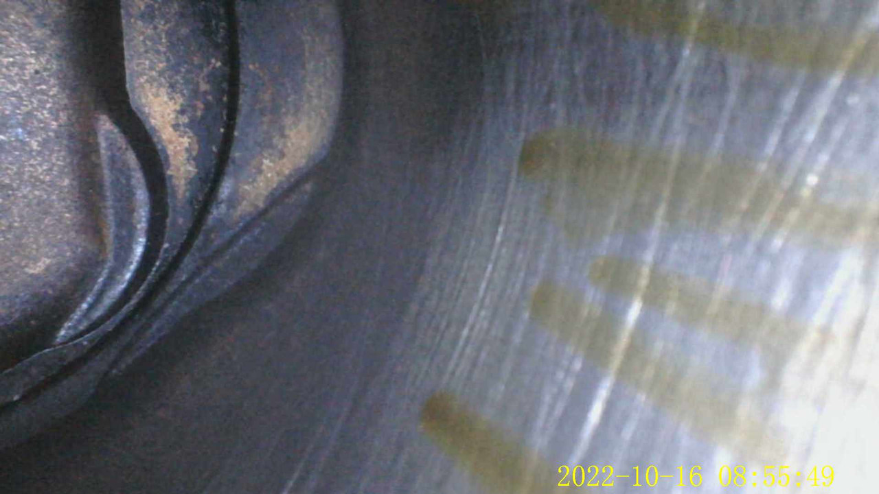

Зазоры гуляют, но не это печально во всей этой истории. Я вам говорил о грубом хоне, если помните. Вот и стало мне интересно, так как тогда на видео мельком видно было грубый хон на цилиндре. Взял эндоскоп и начал осмотр цилиндров. Итог: задиры во всех цилиндрах, по стенкам цилиндров множественные подтёки масла, что говорит о попадании масла в камеру сгорания.
Хотя, там есть ещё не мало нюансов в поршневой, о которых может знать только моторист с головой, прямыми руками, и с нормальным нужным инструментом, набивший руку на этих моторах. Хон не только грубый, но и местами уже отсутствует. Это говорит о не только грубой обработке, но и о не выдержанном тепловом зазоре между поршнями и цилиндрами, и отклонении в технологии обработке и экономии. О эллипсе и конусе в цилиндрах ничего не скажешь, так как это надо мерить нутромером.
В глаза бросается ступенька головки и передней крышки, фрезеровка плоскостей уменьшает общую высоту, и влечёт смещение фаз, и повышение степени сжатия.
Задний сальник к/в течёт, возможно повреждён острыми краями транспортировочного кольца, который вы натянули на хвостовик к/в, разрезав, или он треснул, и по нему одевали сальник.
Отрегулировав мотор, завёл и прогрел, и мне не понравился один из параметров.
Это говорит о нескольких возможных проблемах....

В итоге, результат данного кап ремонта мотора печален, деньги и время потрачены, результат сами видите. Для ремонта мотора, нужны не только ключи и динамометрический ключ. Широкий ассортимент измерительного инструмента, мозги , опыт, прямые руки, и хорошая станочная база с грамотными специалистами + разбираться в качестве запчастей и их подлинности, и нюансах использования.
Максим, давай подумаем предметно насчёт именно задиров стенок цилиндров, почему они возникли так рано? По идее грубый хон должен лишь ускорять износ поршневых колец и поршней, но не должен становиться причиной задиров. Вот если тепловой зазор не был выдержан, то действительно возможно при нагреве поршни прихватывает и задирает. Либо зазоры в стыках поршневых колец меньше требуемого, тогда при нагреве кольца могут смыкаться и тоже задирать цилиндры, вплоть до поломки самих колец.
Но понятно, что без разборки полноценно не продефектуешь.

По-хорошему надо заново разбирать мотор и переделывать. На фото видно зеркало и на нём реденькие и мелкие полоски сетки. Прям как у доживающего свой век мотора. Задиры это ещё один минус . Ну а масло в таком количестве на стенках цилиндра - вообще приговор всему. Гадать бесполезно. Тем более если менять задний сальник коленвала, то часть разборки будет уже сделана.
Можно конечно забить и ездить на таком моторе, пока он работает. Но потом ремонт выйдет намного дороже.

Задиры - это тоже результат неправильной сборки. Ну и мягко говоря повышенный уровень шума, который слышит датчик детонации - тоже. Возможно это порог реальной детонации, поскольку после шлифовки плоскостей степень сжатия наверняка не подгонял никто. Совсем немногие озадачиваются проливанием головки. А зря, особенно если шлифовались сразу обе плоскости.

Если бы по стыку поршневых колец, был маленький зазор, то задиры были по всей окружности цилиндров. Хотя и с ними похоже есть проблемы. А задиры строго по траектории движения юбок поршней, что говорит о не соблюдении теплового зазора. Так же присутствует экономия и отклонения, при метало обработке блока.

Да прихватывает поршня. Хон выполнен алмазными брусками с большой зернистостью, при этом есть и другие отклонения в процессе ремонта цилиндров блока, которые привели к такому результату.
