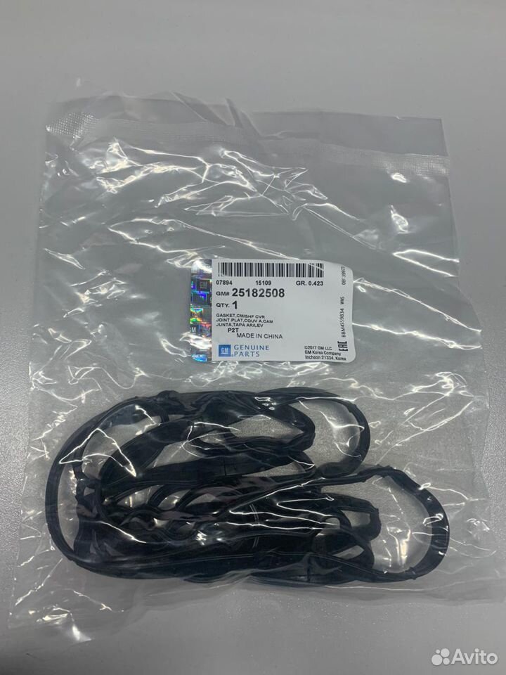

В "автопитере" наша прокладка 25182508 орига по 529р, осталось 17 штук, таких цен больше нет и никогда не будет, берите кто хотите
Очень похоже на подделку. Шрифт номера отличается, правее GM, а голограмма Опель а должна быть GM, при этом знаки Опель должны быть расположены горизонтально, а тут вертикально, и т.д. Так что с оригиналом тут не чего общего. Обычная подделка.
Шрифты на этикетке смущают.
Нашёл этикетку с ковриков.
Но шрифты это мелочь по сравнению с тем что ни разу не слышал чтоб наш двигатель ставился на Опель/Воксхолл.
По сему наклейки такой на зч для нашего пихла быть не должно.
Имхо

Вот и голограмма расположена правильно, знак Опель горизонтально!!!
12 436
@Механик, @Schmidt, согласен с обоими докладчиками, видимо, я купил за 530р то что и стоит 530р. Расслабился ;)
