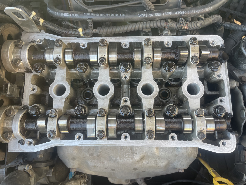

В НК многие закрывали вопрос этой крышкой... Screenshot_20251218_211411_com.huawei.hwsearch.jpg

В НК многие закрывали вопрос этой крышкой... Посмотреть вложение 11095
С этой крышкой получите масло жёр и не возможность нормально затянуть болты крышки.
И про это читал
В большинстве случаев это тоже шляпа
И в итоге люди после люминя переходят к оригиналу нового образца
Поставьте оригинальную прокладку и проблем не будет на 50-90т.км.
