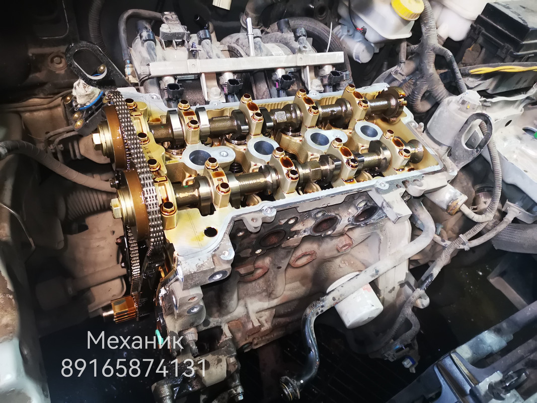

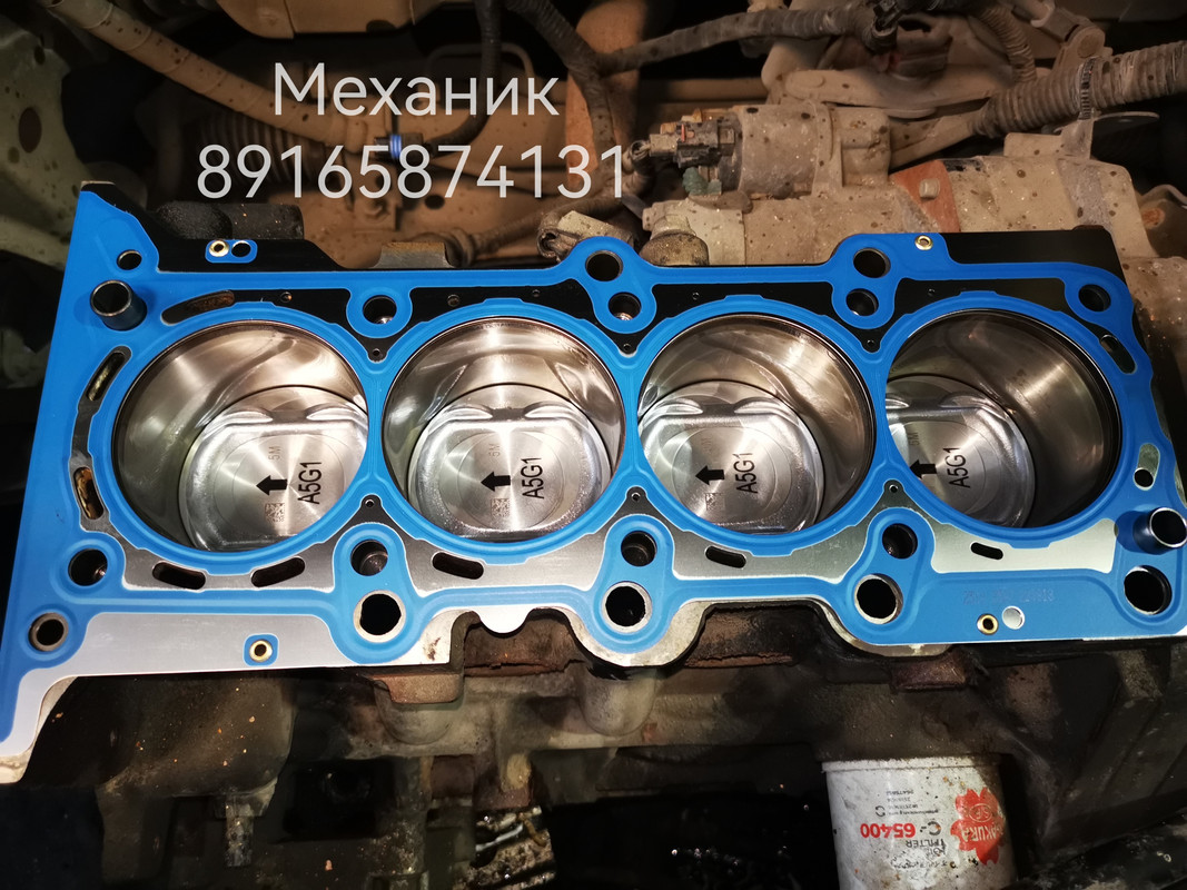

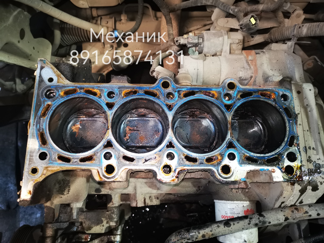

В прошлом месяце меняли на R3 шатуны, и поршни с пальцами и кольцами, из за разбитых втулок шатунных пальцев, попутно отрегулировали клапана.
Поршни, кольца, пальцы установили GM, шатуны отремонтировали с доработкой канала смазки для поршневого пальца.

Нет, масляного голодания не было. Цилидры, вкладыши, р/валы всё в хорошем состоянии, да и в общем мотор чистый, чего не скажешь о внутренних полостях поршней и т.д., что говорит о том что масло горело в самых горячих зонах.
