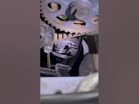

ролик ГРМ на 30 тысячах сказал ква
Я писал ранее, что на 1,6 с завода ставили польские ролики NSK и отечественную помпу ТЗА, а на 1,8 шли ролики INA и помпы GMB. Ролики NSK судя по отзывам долго не ходят, а с помпами ТЗА вообще лотерея. Так что 1,6 по надёжности ни разу не превосходит 1,8. Правда у 1,8 другие проблемы...
