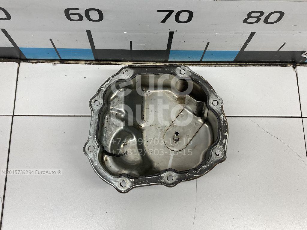

А будь умнее конструктора Вазовских коробок, так переняли бы хотя бы конструкцию с Матизов, у которых напротив 4-х передач с верху стоит жолуб, в который попадает масло от разбрызгивания шестернями, далее масло течёт по жолобу в корпус 5 передачи, при этом смазывает не только вал с подшипниками из нутри, но и шестерни с наружи. При этом есть и окна для церкуляции масла в картере 5 передачи.
20 позиция
Крышка 5 передачи, трубка подаёт масло в перичный вал смазку для смазки подшипников
