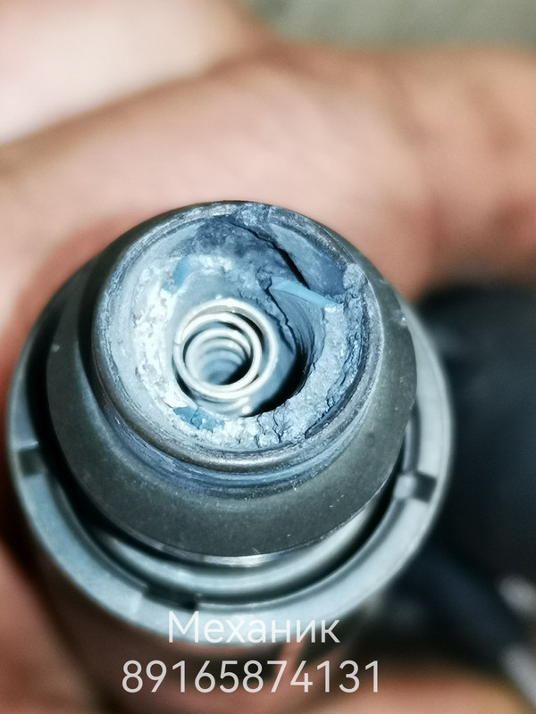

4 063
На прошлой неделе пригоняли R4, с под траивающим мотором. В ходе диагностики выяснилось, что проблема в в катушке зажигания. Выгорел не только резиновый наконечник
Но и сам корпус катушки
После замены, мотор заработал без пропусков.
