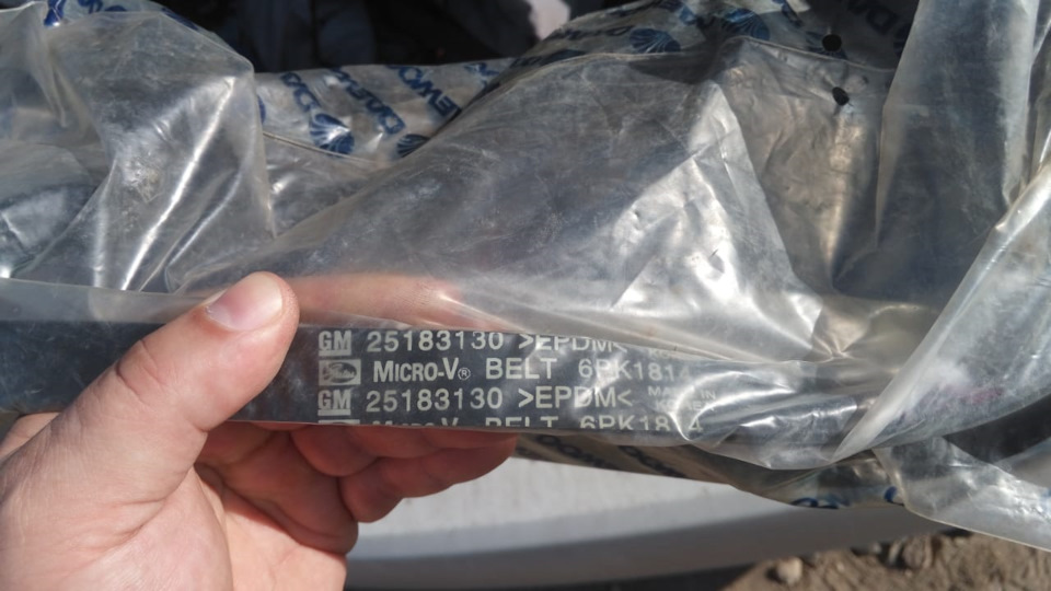

ДАЙКО без проблем ходят с 2018 года. 80 тыс км пробежали. Они стрэч, даже при грубой установке не деформируются. Фото 18 года при установке.Посмотреть вложение 7234Посмотреть вложение 7235

Короткий ремень на ГУР натягивать без полного раскручивания всех крепежей то ещё занятие. А ДЭЙКО эластомер (на фото обозначение видно, пальцем показал специально), позволяет натянуть его без вреда для его свойств. Очень удобно при установке. Позади 80 К пробега с этими ремнями, никаких проблем?
Т.е. оное можно натягивать не ослабляя?
