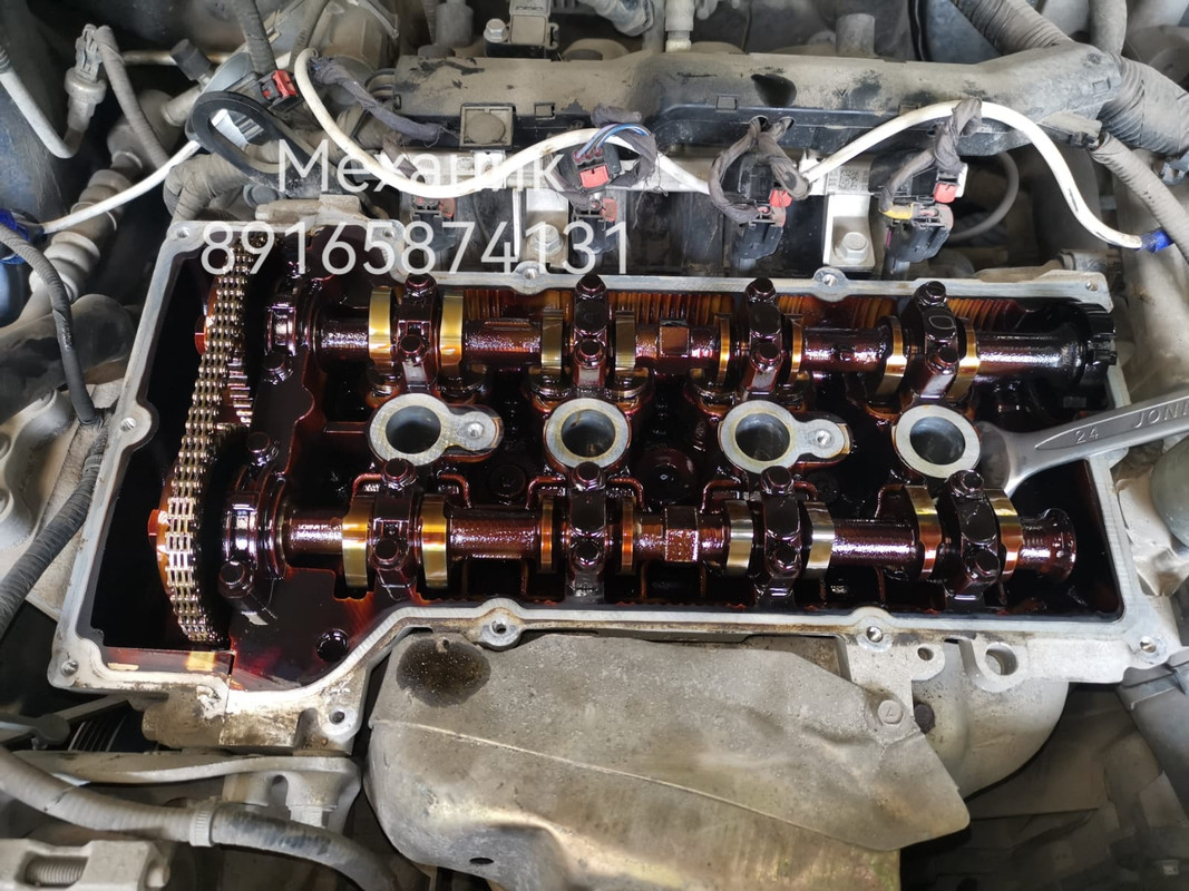

Мотор очень грязный, использовалось долгое врем масло бочковое Тоёта, Лукойл, и ещё один бренд который не запомнил.

14 266
Стопудово "Тоётовское" не при чём! ;)
P.S. Видел мотор на Логан-1 после очкового Эльфа, там ещё пострашнее, там вся нутрянка под клапанной крышкой (кроме трущихся деталей) равномерно-чёрного цвета. И это при том что за день до вскрытия клапанной крышки владелец делал раскоксовку BG-109.
Вот жалею что не успел сфоткать.
14 266
100%. Просто катают по 15 ККМ, все по регламенту
Тоже вполне вероятно. К пробегу 143т.км. как раз так и будет выглядеть мотор если масло менять редко.
Кстати, на Логане-1 у сотрудника масло менялось каждые 7...8т.км. (2 раза в год). Но он его брал Б/Ушным, вопрос как он обслуживался до него... Но последние несколько заливок был очковой Эльф. Что-то я насчёт очкового масла разочаровался, увидев оное.
14 266
я б тоже очковал такое заливать )
На входе в магаз манагеры всегда залечат что эта бочка вот прям сегодня приехала с немецкого завода Шелл/Мобил/Кастрол. Ну на крайняк прям с Лукойла/Роснефти/ГПН. А что там на самом деле в этой бочке одному ночному сторожу известно...
1 889
Никогда разливуху не брал, даже если бы её даром давали бы, как ты говоришь рецепт знает только сторож или продаван.
14 266
Не, ну одно дело когда (к примеру) на работу завезли запечатанную бочку некоего масла, и ты присутствовал при вскрытии, тогда почему бы не залить его нахаляву.
Другое дело когда чужие люди тебя уверяют что в бочке с надписью "Эльф" действительно залит Эльф...
