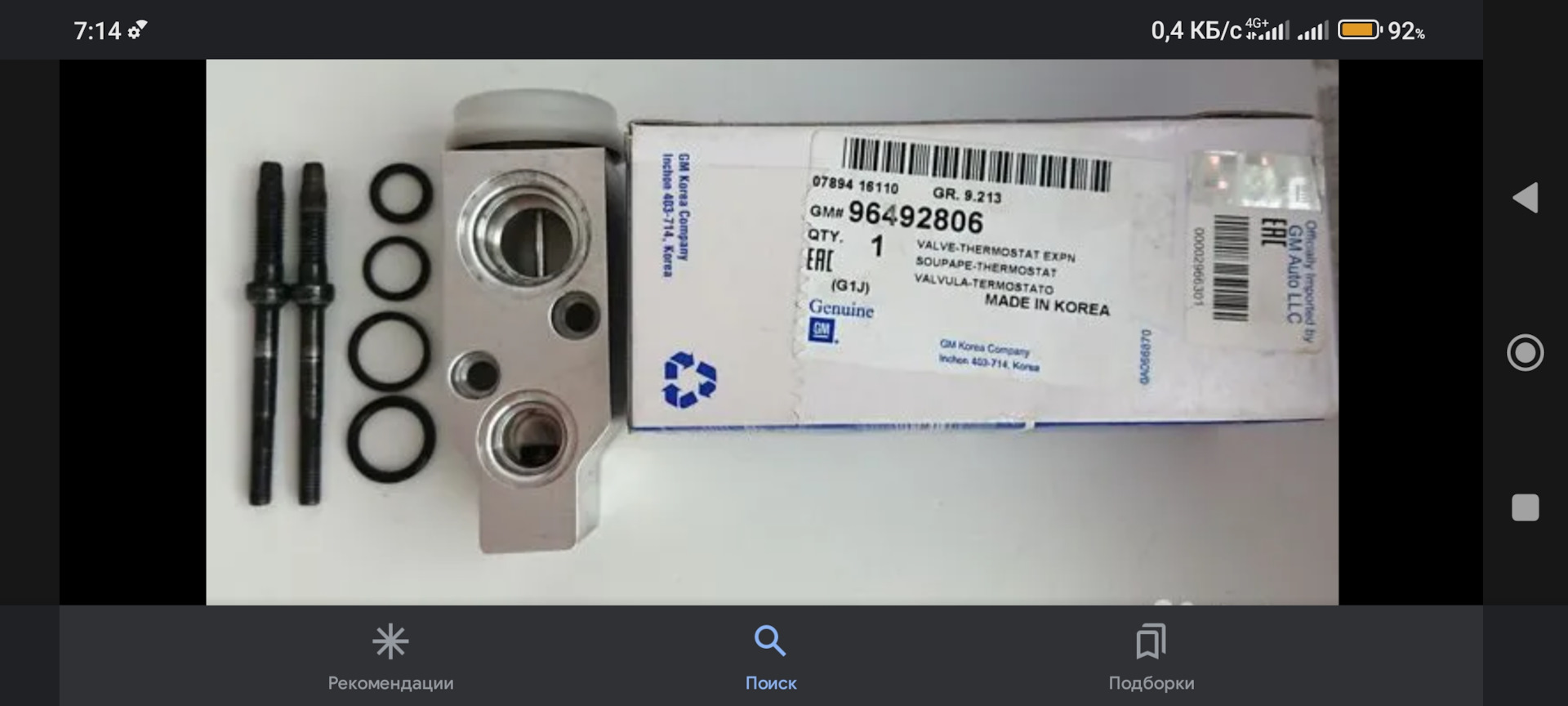

Из моторного отсека снял? Я думал, только из салона можно долезть.
ТРВ демонтируется со стороны мотора без проблем. Для удобства демонтажа нужно снять корпус воздушного фильтра и открутить фомуты крепления трубок к кузову, тогда они будут иметь необходимую подвижность. Фланцы магистралей к трв прикручены через хитрые шпильки. Этими же шпильками и притягивается сам трв к радиатору испаритея, соответственно выкручиваем их и трв снимаем со своего посадочного места. https://i-a.d-cd.net/eb51ci6T5b1ZF3mL6_Jc5s1M3IQ-1920.jpg
