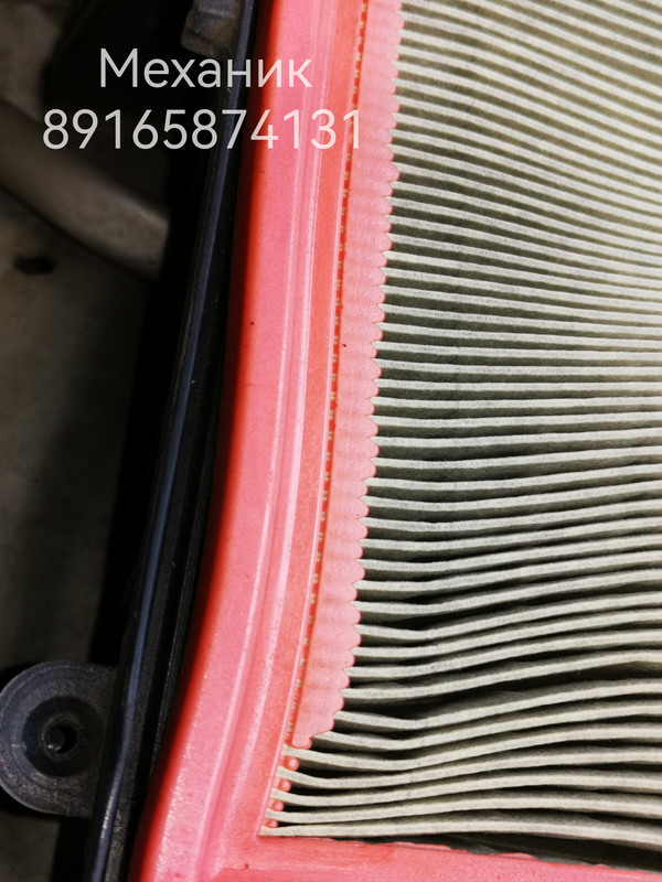

кстати покупал воздушник фильтрон маде ин польша
не понравился даже визуально по качеству
На Авео Т300 воздушные фильтры Фильтрон часто деформируются, и получается щель для не очищенного воздуха
