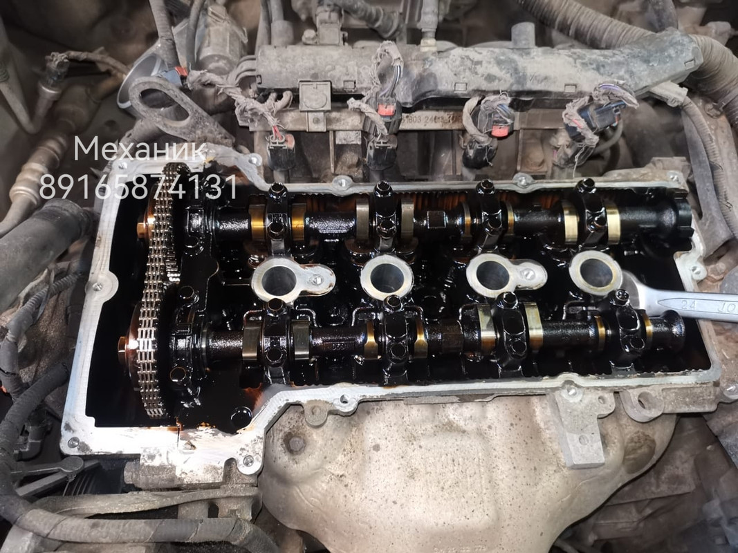

Тут недавно пригоняли Джентру на регулировку клапанов с пробегом 208т.км. Снял клапанную крышку, и был не приятно удивлён состоянием мотора, который был весь в нагаре,, так же владелец сказал что есть масло жор.
При осмотре эндоскопом цилиндров, обнаружились подтёки масла на цилиндрах при ходе поршней в низ, что говорит о залёгших масло съёмных кольцах, на одном цилиндре присутствуют натиры от юбки поршня, хон на цилиндрах ещё просматривается.

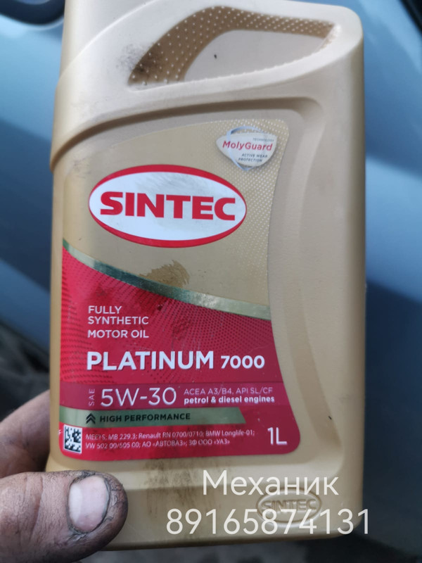

Мотор эксплуатируется на Синтеке 5-30 7000, замена масла каждые 12-15т.км

Вот в этом и предчина, маслу синтек я не доверяю , заливал в жентру , в мороз 18 сливалось после нескольких минут работы как сгущенка(на пробеге 8), плюс тут пробег на нем 12-15(а где и 20), да еще такси поди, стоит часами на холостых.
