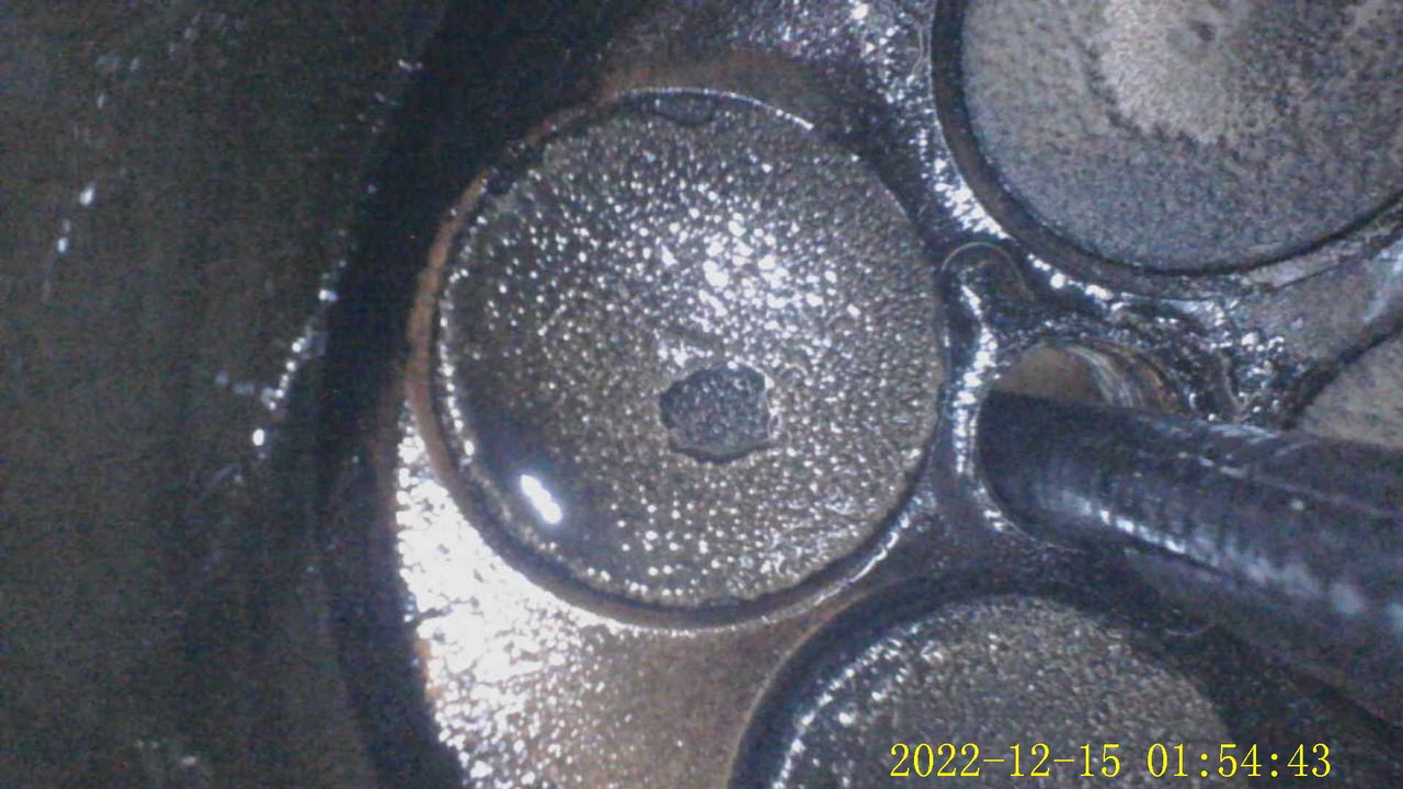

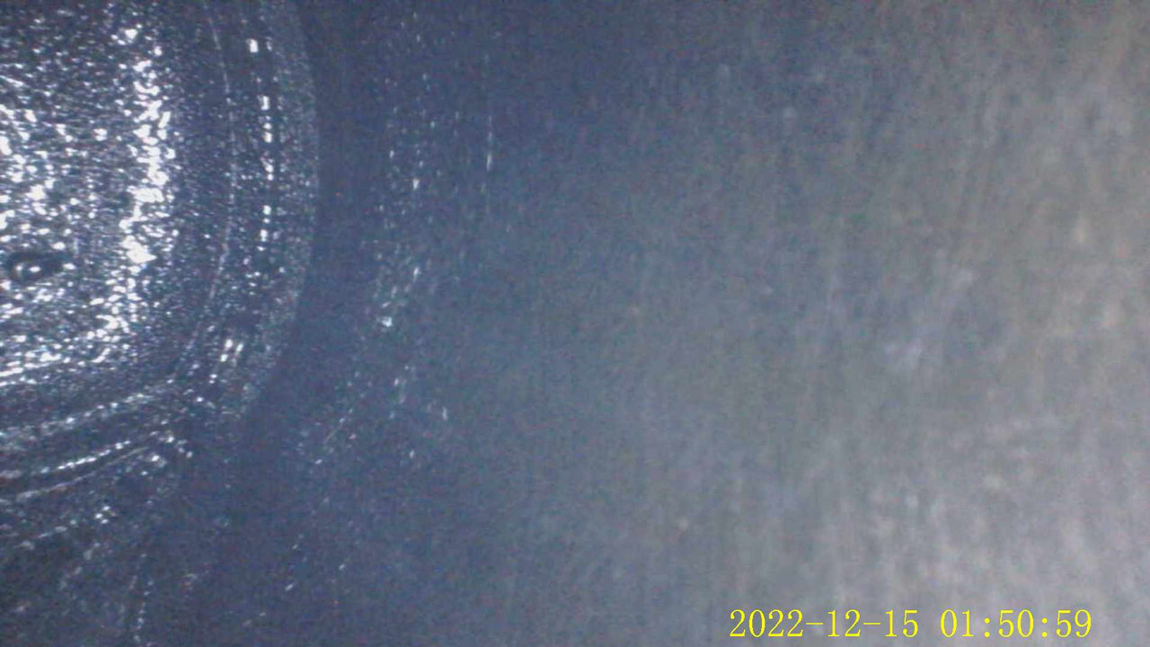

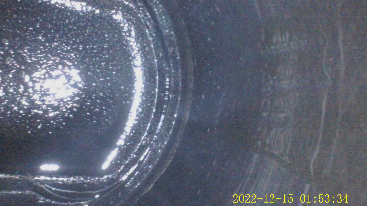

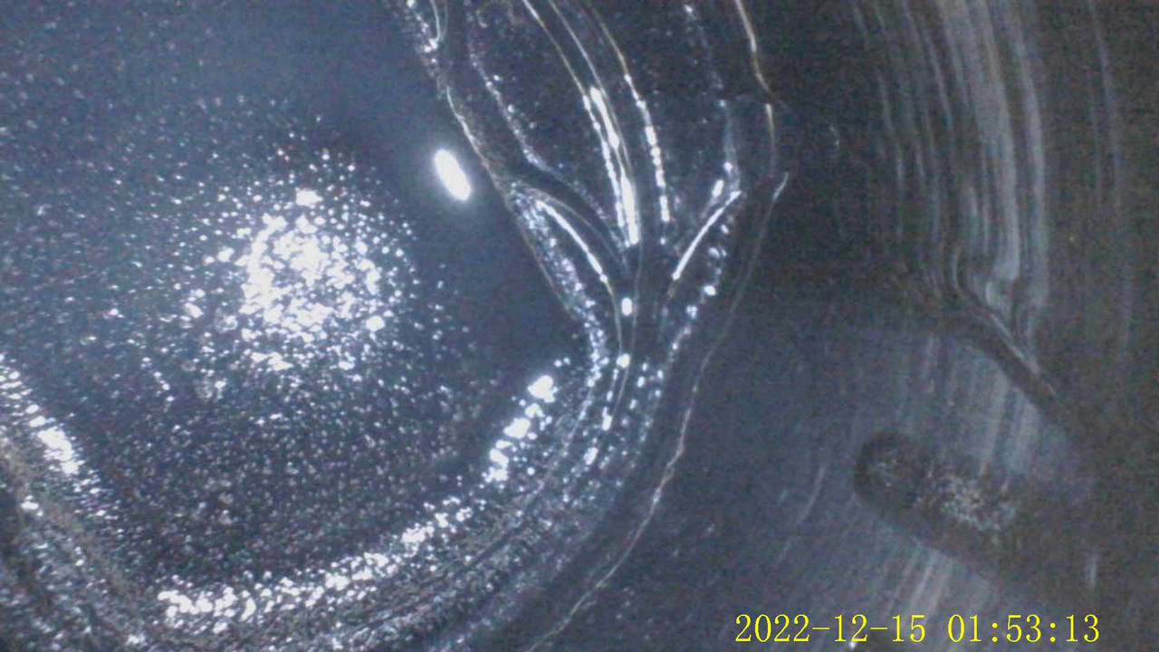

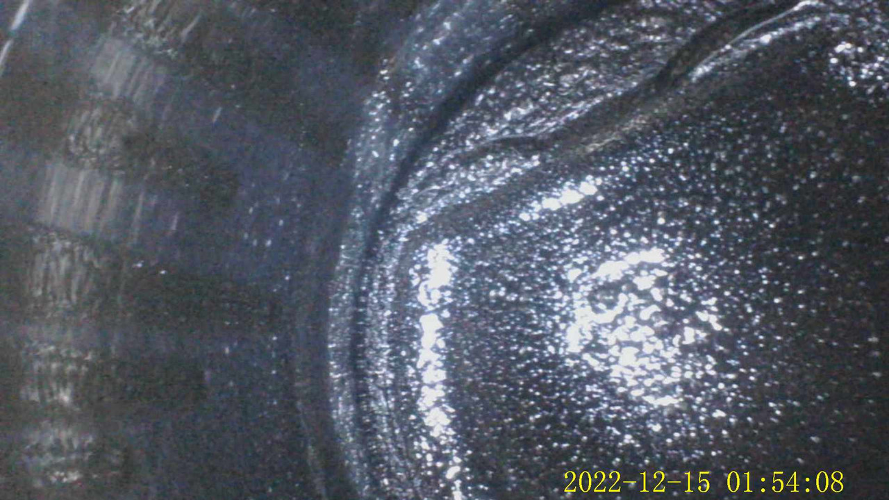

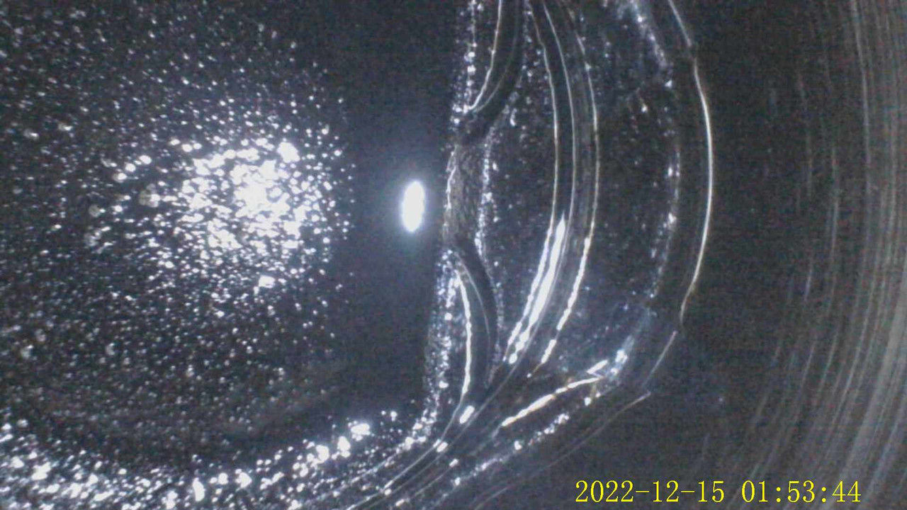

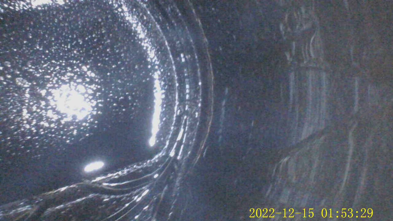

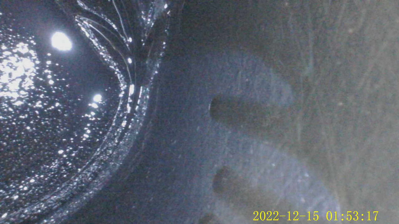

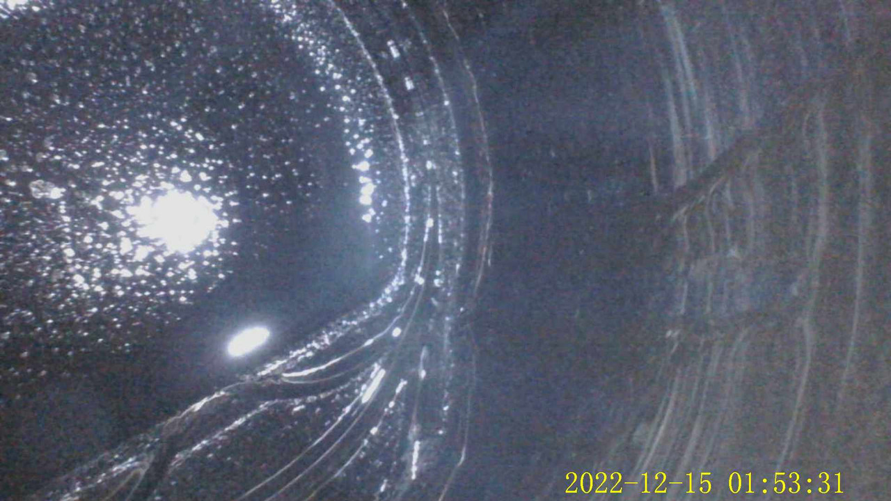

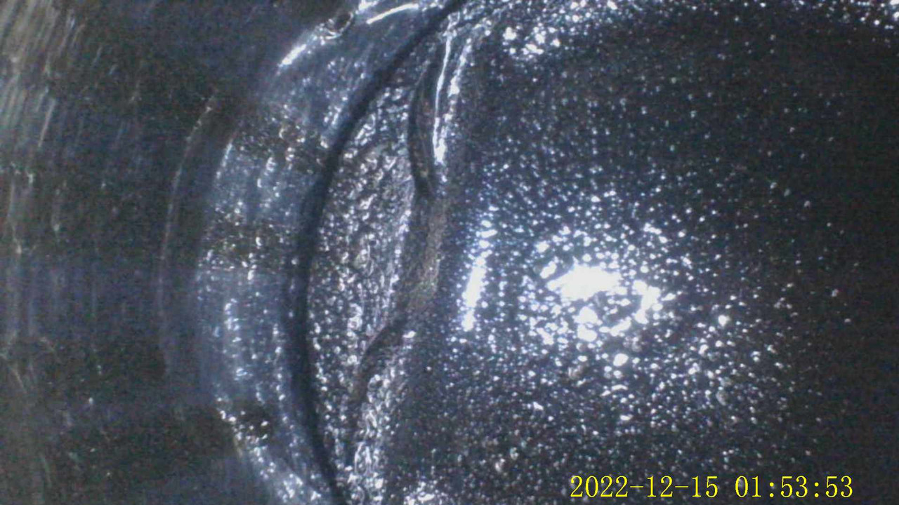

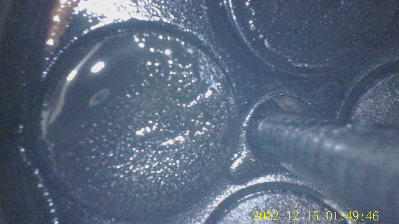

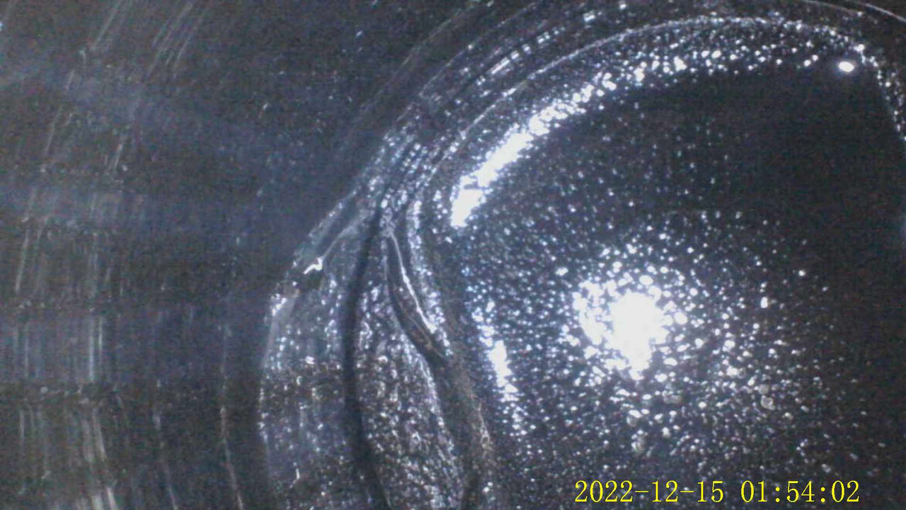

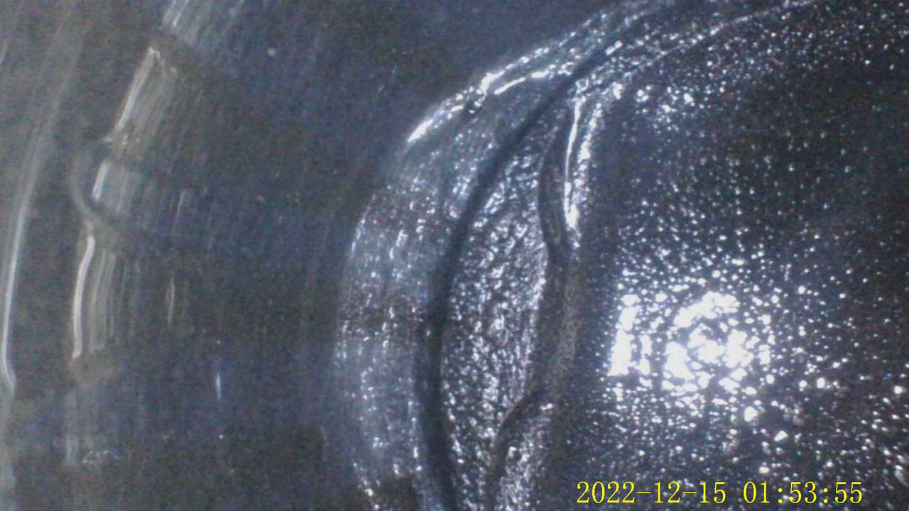

На замену масло съёмных колпачков пригнали авто. Мотор B12D1, пробег 340т.км, присутствует расход масла. Особенно после стоянки с работающим мотором , при начале движения выходит облако сизого дыма. Перед проведением работ, было принято решение с клиентом, провести эндоскопию поршневой группы, для понимания будет ли смысл менять масло съёмные колпачки, или всё же проблема в изношенной поршневой группе.
На стенках цилиндров местами отсутствует хон, в трёх цилиндрах камеры сгорания обильно омыты маслом, и по стенкам текут подтёки, в днище поршней стоят лужицы масла, в зазоре между поршнями и цилиндрами присутствует большое количество масла, на клапанах висят капли масла.
Поршневая группа изношена. Такое большое количество масла, физически не может попадать через изношенные масло съёмные колпачки. Принято решение, не тратить деньги на замену колпачков, а планово готовится к капитальному ремонту двигателя.
14 171
Такое большое это какое? Я вот вчера доливал масло, расход на угар вышел 1,4л./1т.км.
3 936
1л на 1000 км это уже капиталка нужна.
