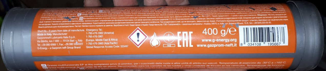

пока небольшое обьявление из ойл-клаба
17.03.2022 в 22:12, yorker сказал:
Страждующим затарить литий комплекса (а не Литол 24) для крестовин, все еще по доступной цене в емексе есть итальянский G-Energy Grease LX EP-2 - 254211625
фото с сети:
- очень приличная полусинтетическая смазка, да, у нас нет крестовин, но как полууниверсальная в большинство низко- и среднескоростных подшипников ив разные пары трения металл-металл она пойдет. Лучше, чем многочисленные литолы, и стоит пока очень гуманно - ~500р, но уже заканчивается. Газпром, но это Gazpromneft Lubricants Italia S.p.a. Bari Blending Plant, укуплено у Шеврон.
Глянь, не она? (слева на переднем плане)
