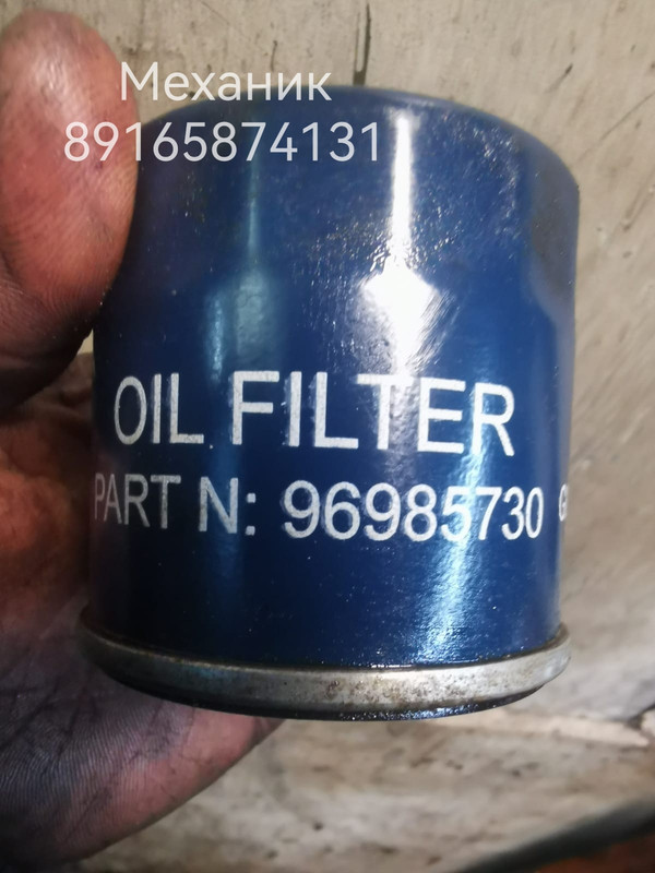

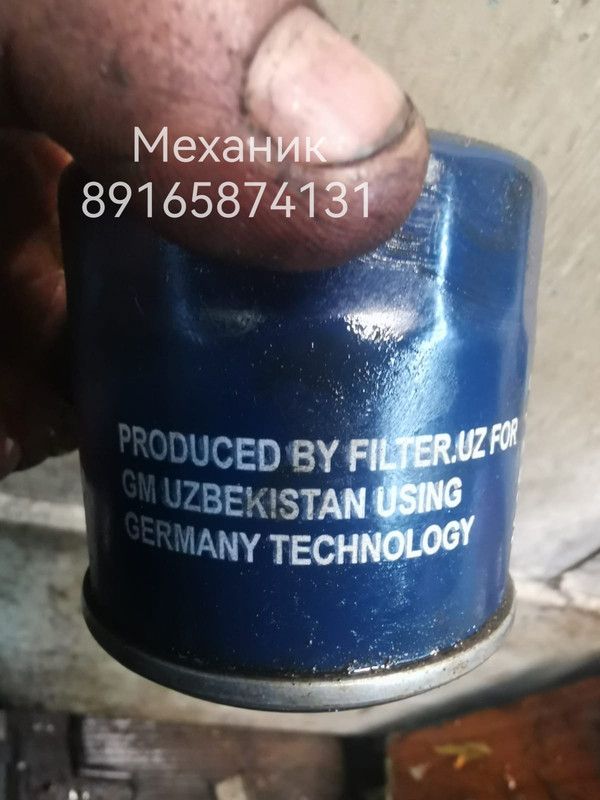

4 505
При покупке оригинального фильтра, очень часто подсовываю под тем же оригинальным номером, поделку. Легенда звучит, что эти фильтра поставляют на конвейер. Увы, тут лукавят, и узбекские фильтра не идут на конвейер. При этом они очень хорошо текут на морозе, из под резинки и за вальцовке. Такие экземпляры, мы уже не раз снимаем с клиентских машин, которые они установили.
От покупки данных фильтров лучше отказаться, если не хотите иметь проблем с утечкой масла из мотора.
10 369
Читал про такое.
Присылают под видом оригинала.
Поэтому если и беру оригу то по наличию в магазе и то обязательно коробку вскрою и осмотрю
1 928
Не, мне даже под заказ такая шняга не попадалась.

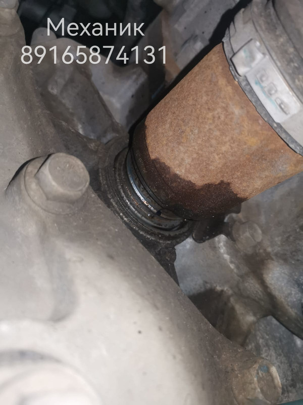

Приехал к нам на ТО новый Кобальт АТ, предыдущее ТО машина проходила гарантийное ТО в Кунцево.
Салонного фильтра не было. Установлен не оригинальный масляный фильтр, который потёк.
Присутствует запотевание сальника правого привода.
Владелец решил, пока есть гарантия, воспользоваться ей, и устранить течь у ОД.
Чую, с таким ОД следует ожидать продолжения... ;)
