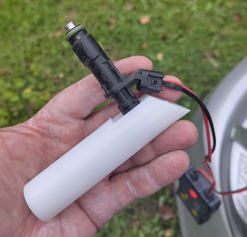

Я бы форсунки проверил. Для хх бензина хватает, а под нагрузкой затыкается.
Как раз недавно тестировал приблуду китайскую, буквально сегодня запись сделал на драйве
Поменять местами форсунки и тоже проверить, перешла ошибка на другой цилиндр или осталась.
