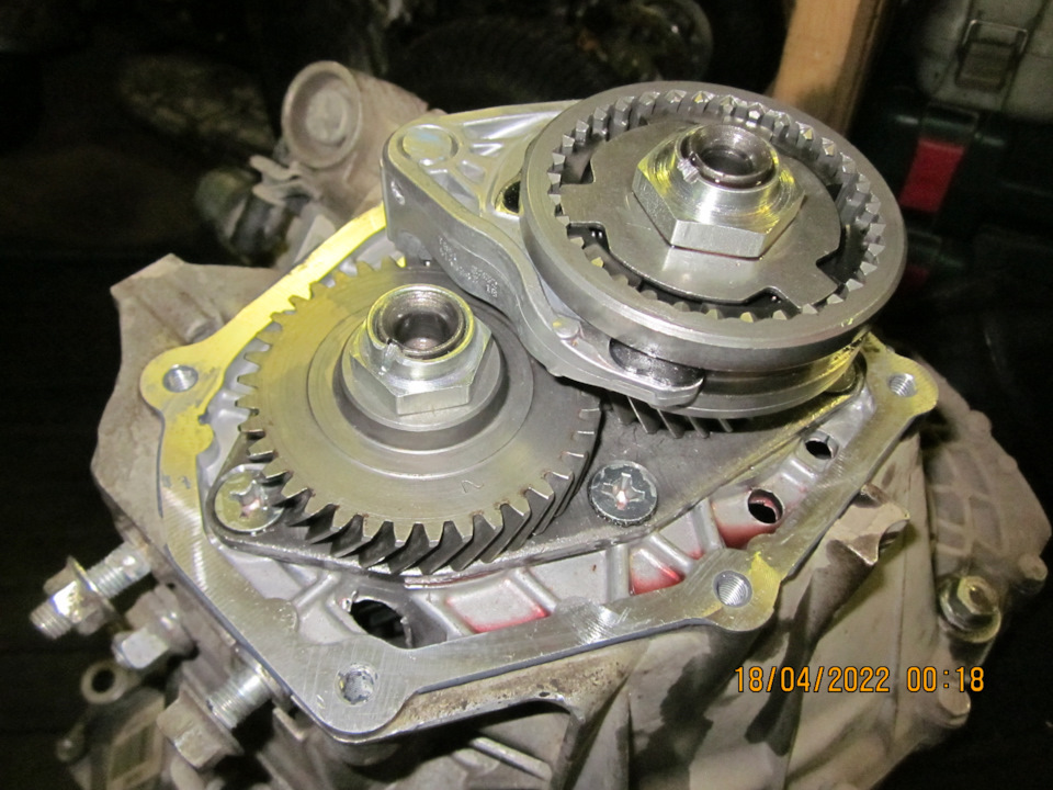

Лайт-версия тюнинга КПП: замена 5-ой передачи на более длинную:
