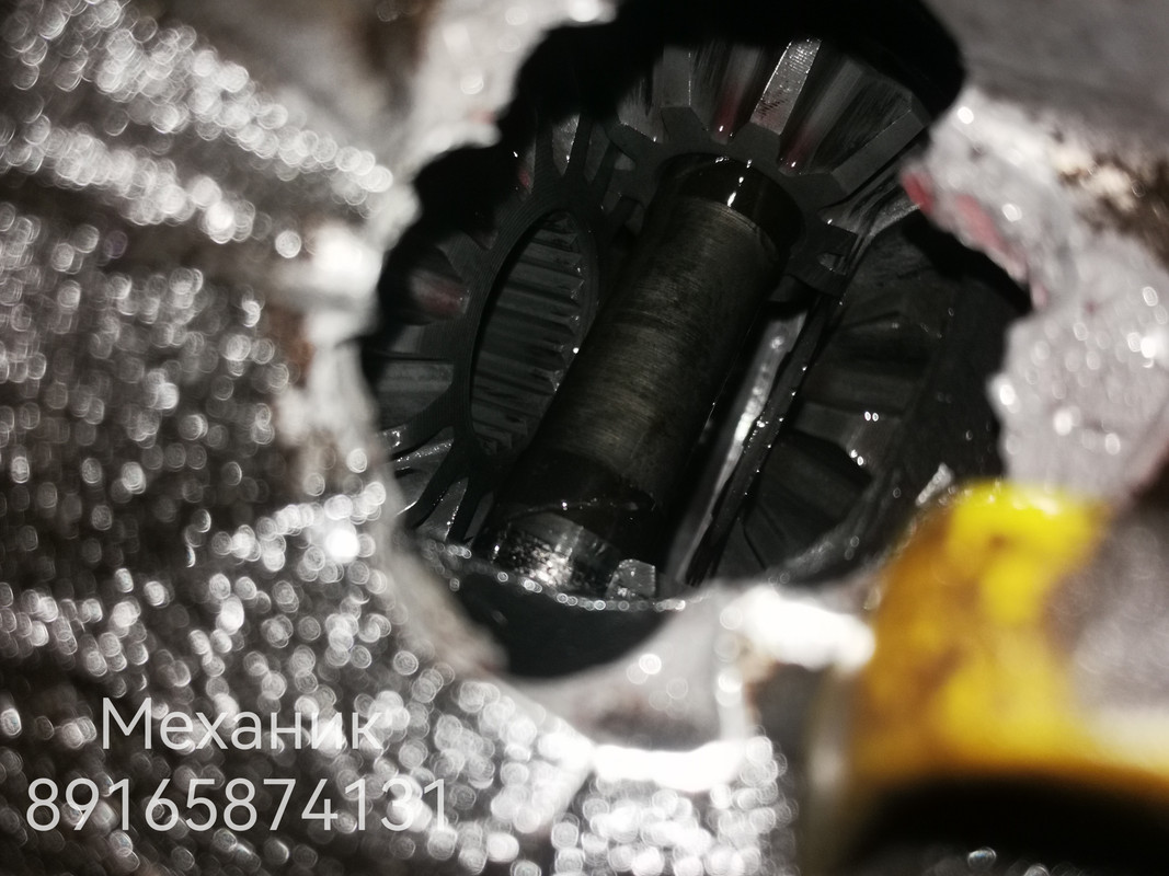

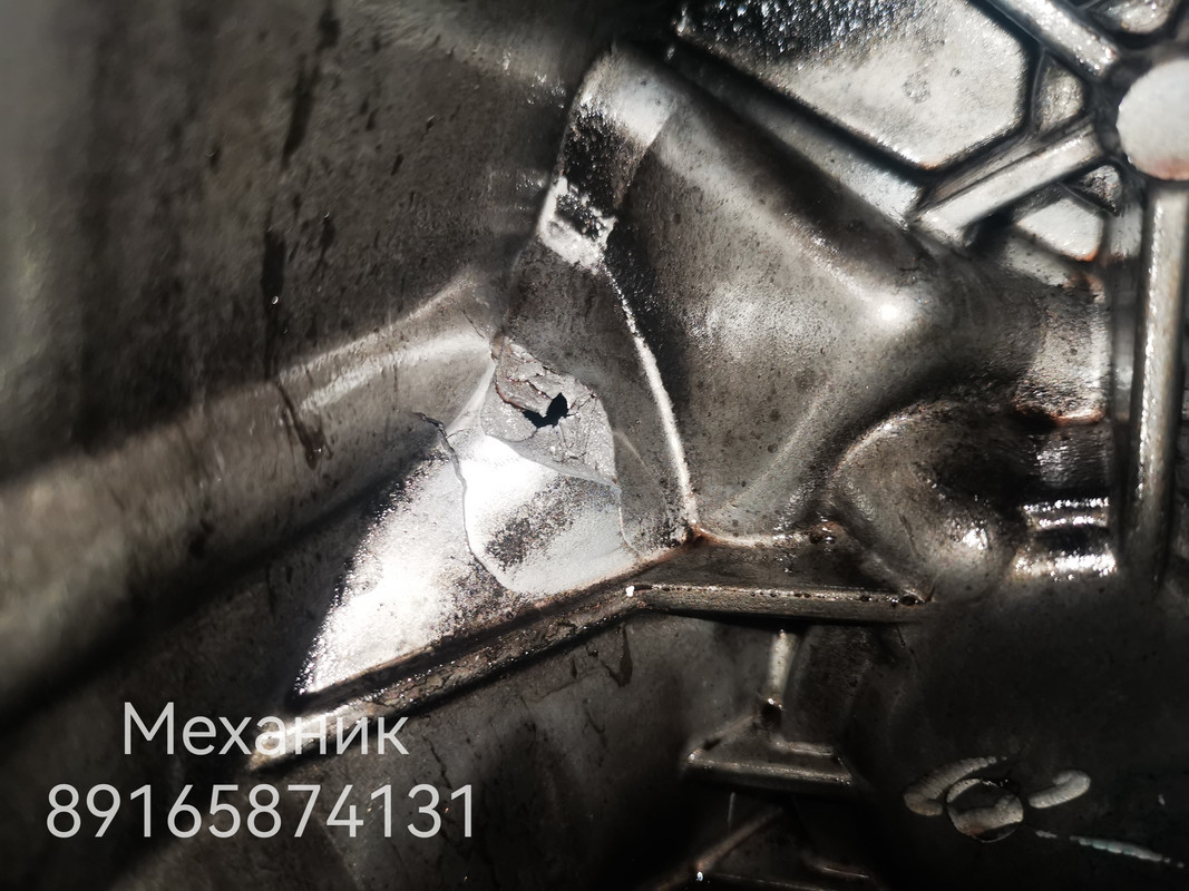

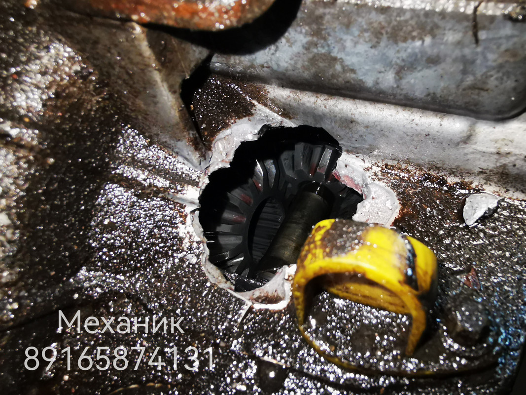

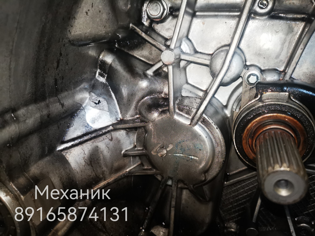

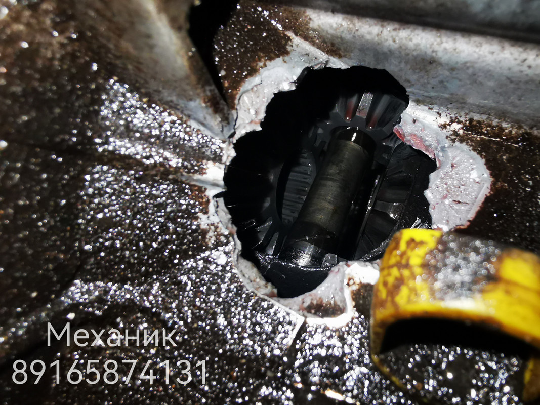

Так проблема с осями сателлитов и самих сателлитов, тянется с прошлого столетия.

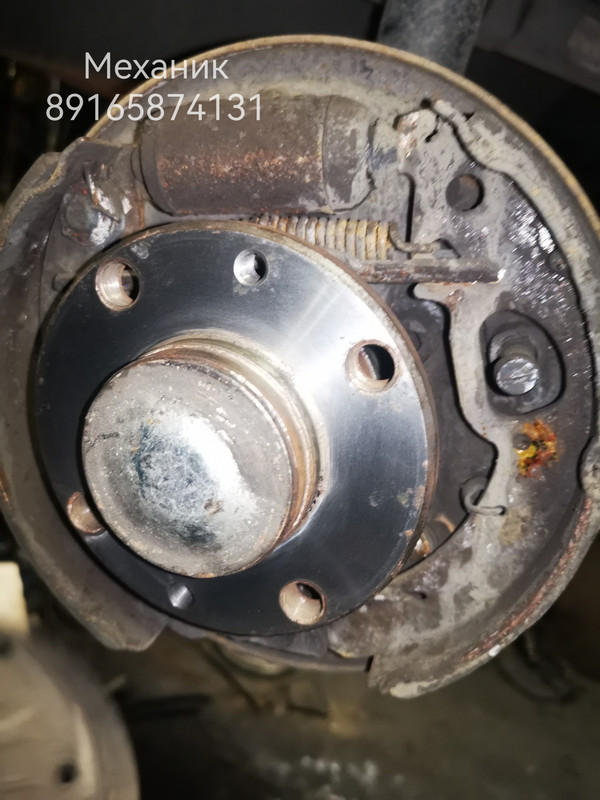

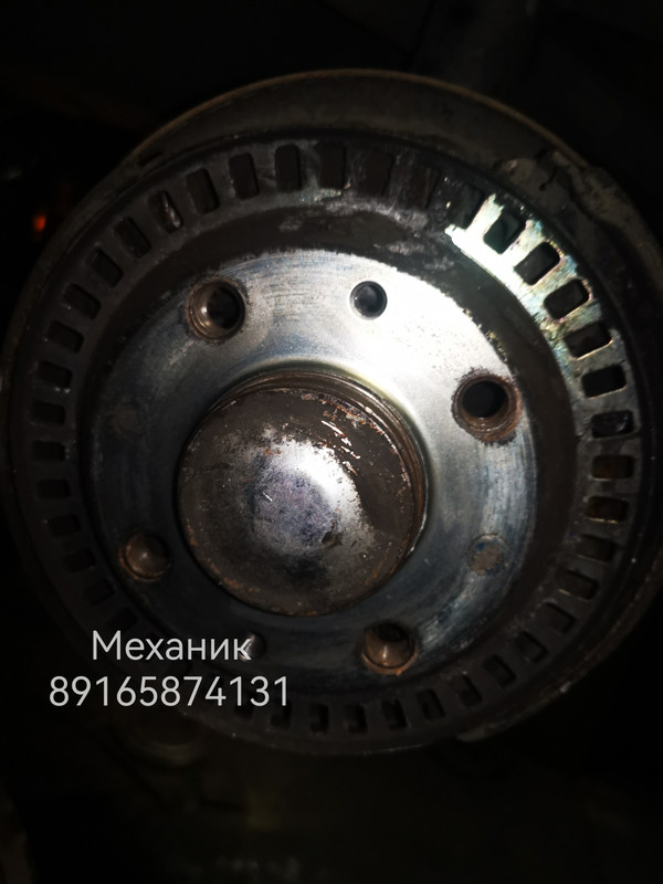

Немного фоток ремонта Гранты
А реализация АБС на задних ступицах, мягко говоря шокирует; сделали тормозные колодки с окнами и просунули датчик АБС, а задающее кольцо внушительных размеров отштамповали, и вложили между ступицей и тормозным барабаном.
https://i.postimg.cc/vHv6PFBJ/Photo-1710790881117.jpg https://i.postimg.cc/j5BWBR0X/Photo-1710790882671.jpg https://i.postimg.cc/RZttm6VH/Photo-1710790884316.jpg
Ну ХЗ, по мне так если данная конструкция обеспечивает безотказную работу системы на протяжении достаточного времени/пробега, то почему бы и нет. Другое дело, что если из-за конструктива система часто даёт сбои, тогда можно её покритиковать.
Конструктивно сделана на от...бись, если посмотреть на задающий диск, то он достаточно поеден коррозией уже с одной стороны, а это просто жестянка толщиной 0,5мм, и машине всего 2 года. При вскрытии, на датчике АБС было достаточно много при магнитившегося материала, который может давать сбой в считывании импульсов. Для сравнения посмотри на узел задней ступицы с АБС на Джентре, всё закрыто и герметично, ни какие металлические опилки на датчик не попадают, и задающему диску не чего не будет десятилетиями.
