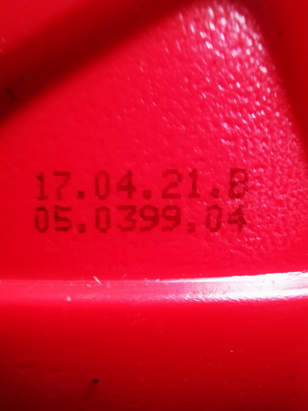

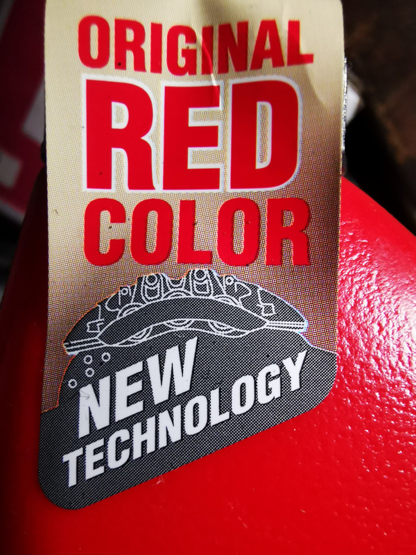

Ну тогда самое время огласить весь список, пожалуйста. В смысле список этих самых отличий.
Значит мне ранее везло.
Разница только в красителе или ещё в чём?
Погуглил, ROSDOT® 4 PRO DRIVE именуется.
Из описания на сайте:
"Инновационная тормозная жидкость ROSDOT® 4 PRO DRIVE способна обеспечить эффективное торможение при экстремальных нагрузках в любую погоду, благодаря повышенной температуре кипения. Подходит для активного стиля вождения.
Тормозная жидкость ROSDOT® 4 PRO DRIVE красного цвета – новейшая и уникальная рецептура, разработанная совместно с ведущими технологами. Цвет жидкости окрашен в красный цвет – теперь вы точно сможете определить, когда пора менять тормозную жидкость, так как при закипании цвет жидкости теряет интенсивность окрашивания.
ROSDOT® 4 PRO DRIVE подходит для широкого модельного ряда автомобилей, в том числе оснащенных ABS и ESP, соответствует спецификациям VAG, FORD, KIA, HYUNDAI, RENAULT-NISSAN-MITSUBISHI ALLIANCE.
Использование уникальной синтетической основы при производстве обеспечивает более длительную работоспособность тормозной системы.
В любую погоду, когда требуется ЭКСТРЕМАЛЬНОЕ И ДЛИТЕЛЬНОЕ ТОРМОЖЕНИЕ, тормозная жидкость ROSDOT 4 PRO DRIVE не блокирует работу систем ABS, ЧТО ГАРАНТИРУЕТ:
  • Устойчивость автомобиля при торможении;
  • Сокращение тормозного пути;
  • Безопасность вашей жизни и жизни окружающих."
P.S. Я же сам на ROSDOT 4 Class 6 сейчас езжу, ранее в Джентру заливал, проблем не было и нет.
Надо на работе сфотографировать тару.
