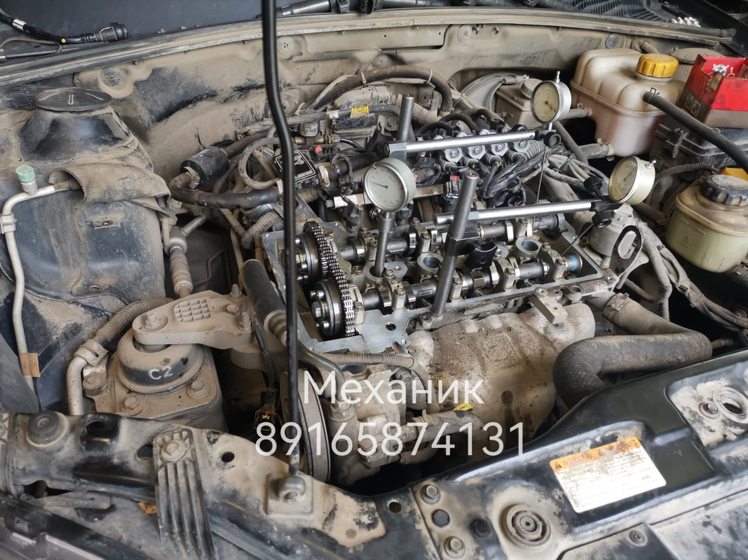

Фотка процесса машины из Ижевска.
1 737
Антисанитария!
