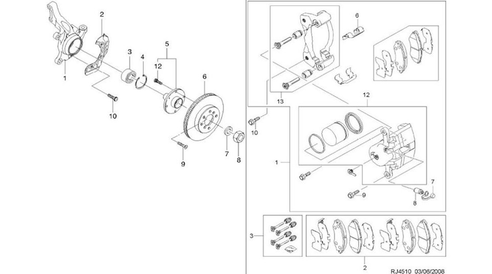

Порвался пыльник на тормозном поршне. Сам поршень ходит нормально, до конца утапливается рукой (естественно с усилием), но его состояние не смотрел. Вот теперь чешу репу. Какой ремкомплект купить, только с резинками или с новым поршнем в комплекте? По идее, если поршень нормально ходит, то вода не успела попасть под пыльник и поршень ещё живой.
10 238
Если у поршня зеркало нормальное и без коррозии - достаточно резинок. Лучше оригинал. Но и френкит/ автофрен нормально ходят
Чтоб поршень механически износился это надо постараться.))

Я купил по одной штуке передний и задний поршни. Ну чтобы не получилось так, что при осмотре поршень корродировал, а заменить нечем. Теперь лежат в таре с остальным"тормозным зипом".
