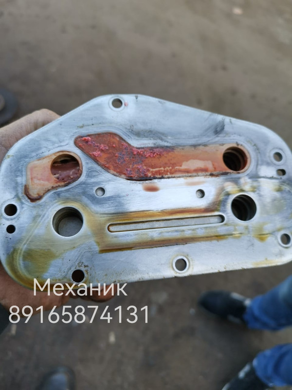

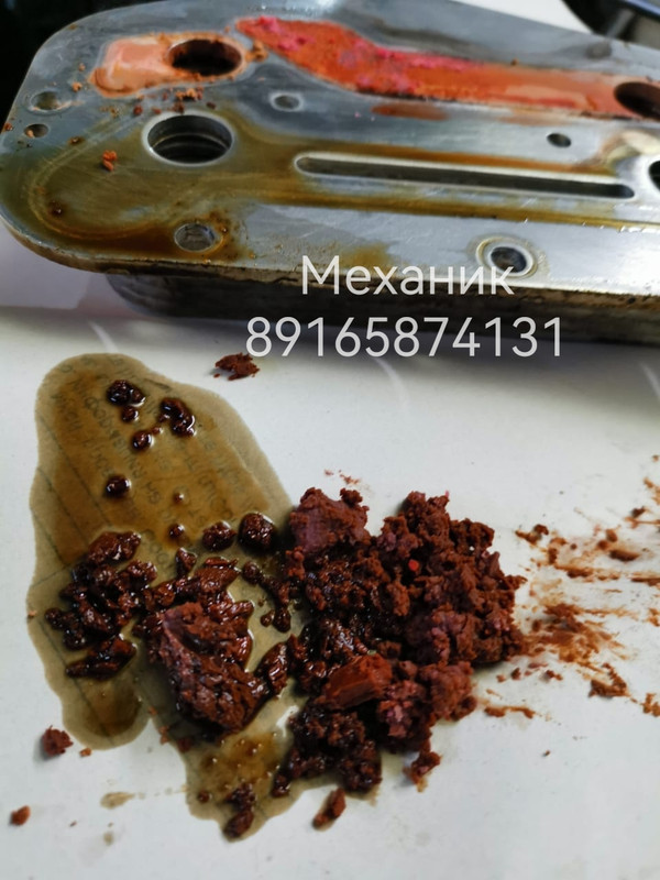

Освежим тему, а точнее на примере посмотрим, к чему может привести смешивание разных антифризов одной группы G12.
Вчера на ремонте был Авео Т300, нужно было поменять прокладки теплообменника. При вскрытии обнаружил забитый канал диаметром около 12-13мм отложениями.
Думал просто на выходе скопилось немного, но поковыряв отвёрткой, обнаружил что весь канал затрамбован данной субстанцией, и проток антифриза не осуществляется через радиатор теплообменника.
На вопрос какой антифриз заливался, владелец ответил, что было в разных магазинах на доливку покупал по 1л литру. Так же были жалобы, на плохую работу печки, и то только на больших оборотах. Пришлось всю систему промывать. В итоге печка заработала нормально.
Не стоит смешивать разных производителей антифризы, хоть они и одной группы.
