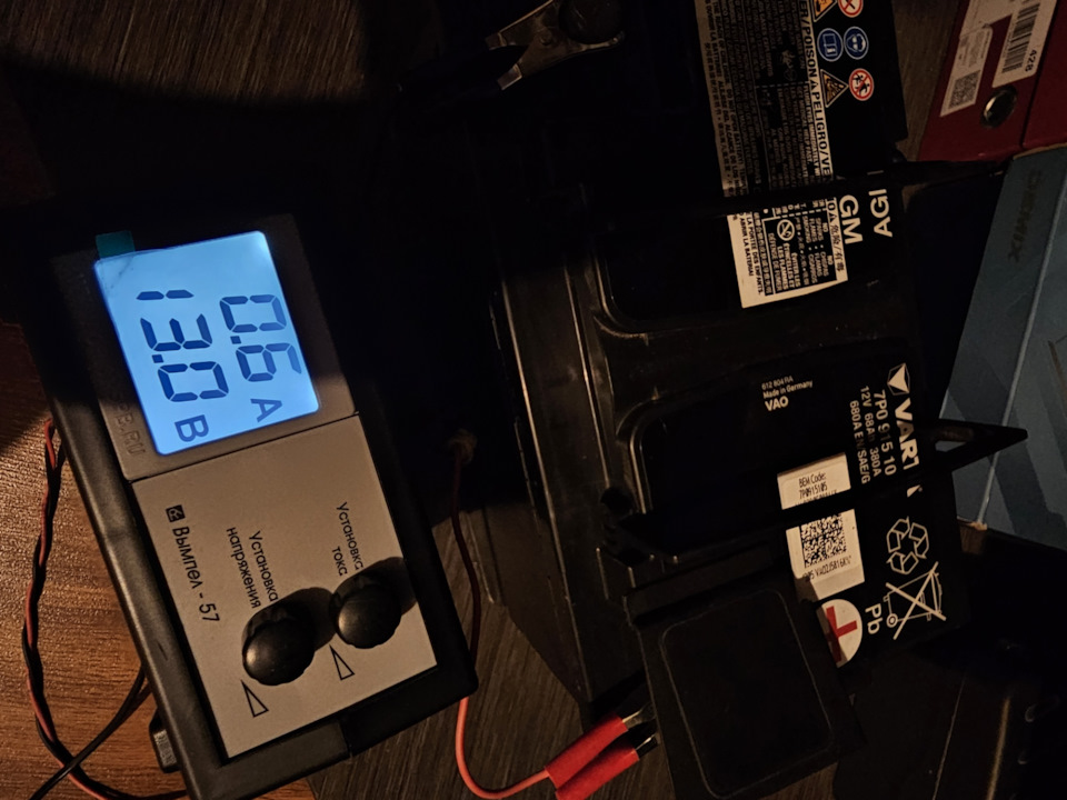

Как то уже скидывал ссылку на свои развлечения с АГМ аккумулятором, который удалось неплохо освежить:
До всех манипуляций ~4летний АКБ отдавал около 40 Ач, после всех манипуляций стал около 60 отдавать.
