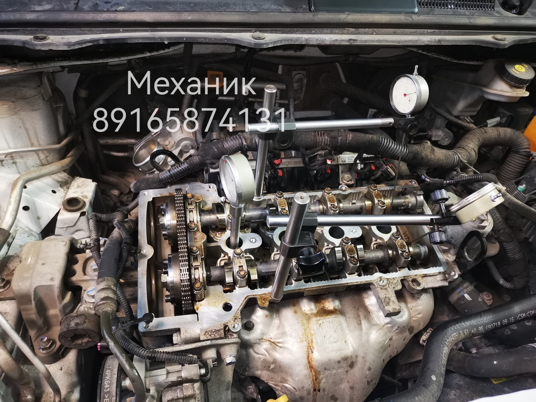

Вчера установили ещё один комплект тюнингованных р/валов на R4 АТ, машину пригнали из Самары.
