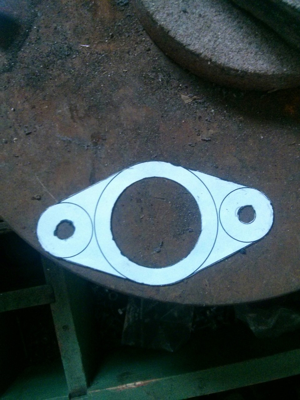

Вариант с резиной уже отбросил.
Вот вырезал из паронита, 2 мм.
Теперь жду как мой автомеханик знакомый найдет для меня время в графике, чтобы все это поставить, на обе стороны.

Я единственное думаю, 2 мм паронита это норм?
У вас вряд-ли два слоя картона (тем более его должно было примять так нормально) дали больше чем 2 мм, так ведь?
Боюсь, не будет ли 2 мм паронита мало?

В том-то и дело, что в опоре стучать нечему. Я, на основании своего опыта, склоняюсь все же к тому, что штатная тонкая прокладка не в состоянии компенсировать кривизну сопрягаемых поверхностей стакана и опоры, и где-то остаётся маленький зазор, который играя на кочках создаёт этот гадский стук.

Сегодня, после возвращения домой, из поездки по делам, решил снять колеса, и попробовать открутить гайки стоек стабилизаторов(и если не открутились бы, то сразу купить новые), а машину думал оставить без колес, чтобы позже заняться переборкой стоек. Но, гайки открутились нормально, и... в общем, с двух часов дня до восьми вечера перебрал две задних и одну переднюю стойки. Что могу сказать: задние амортизаторы Сенсен- отлично, штоки ходят плавно, без заеданий, выдавливаются самостоятельно, можно было и не менять, но поставил почти новые Саксы, валявшиеся три года на чердаке. Картонные прокладки в отличном состоянии, НЕ МОКРЫЕ, разумеется смялись и приняли форму в соответствии с посадочным местом-менять не стал. Передняя правая опора просела довольно сильно, амортизатор Сакс, тоже в отличном состоянии. В общем теперь сзади новые амортизаторы и пружины, спереди новые опоры, подшипники и пружины (пока только с одной стороны). Как будет в движении со стуками, пока не понятно, завтра переберу четвертую и прокачусь послушаю.
Фотки прилагаю.
