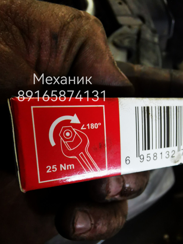

Тимофей, вот прочёл твоё сообщение, и сразу стало понятно, что хоть и есть у тебя динамометрический ключ, но инструкцию к свечам либо не читал, либо не запомнил что прочёл.
На общей упковке
На упаковке самой свечи
На общей упковке

У Торч указан максимальный момент затяжки 25Н.М.(2,5) этого достаточно. Так же данный момент укладывается в рамки регламента ВАЗа строго по середине. При применении какого то продукта, смотри в первую очередь аннотацию к этому продукту!!! Если при первой затяжке свечей превысил момент, то это могло повлиять на свечу, не в лучшую сторону. Так же вопрос как давно проверял динамометрический ключ, он у тебя стрелочный, или щелчкого типа и диапазон какой у него? По правилам данные ключи должны проходить проверку раз в год. И так же зависит какого производителя ключ, так как встречаются ключи с большой погрешностью.
И самое интересное, мы эти свечи используем при обслуживании уже около 4-5 лет, и проблем при соблюдении момента затяжки не возникало ни разу.
